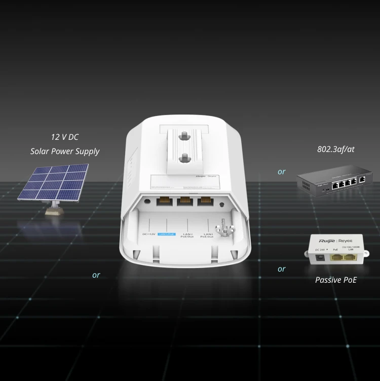

  • 3 puertos FE, incluidos 2 puertos de salida PoE
  • Admite 3 opciones de fuente de alimentación: 12 V CC, PoE pasivo, 802.3af/at

Tres opciones de entrada de energía para una implementación flexible

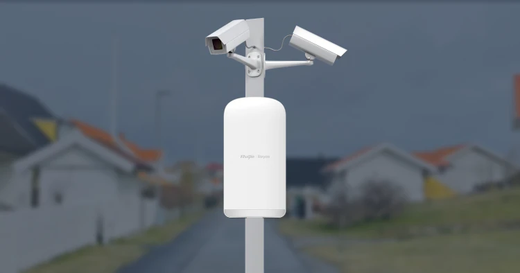

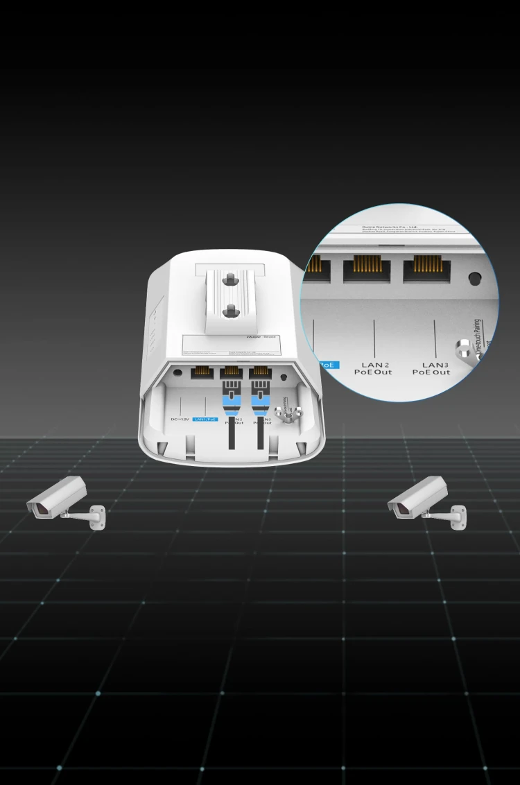

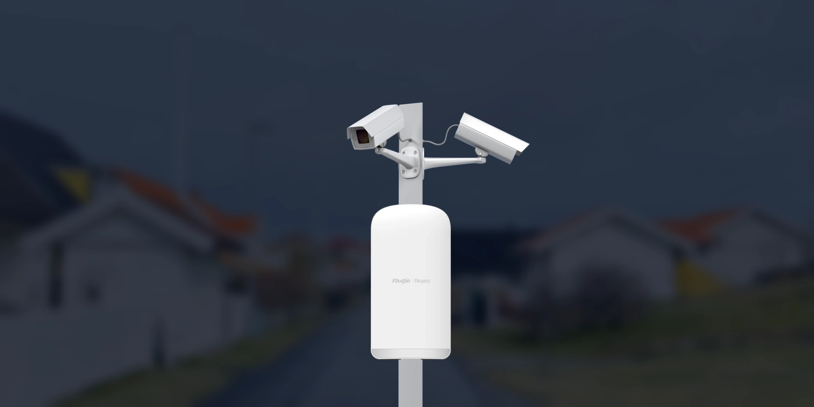

Salida PoE dual para rentabilidad
Potencia de salida total: 802.3af
Nota: La potencia de salida real depende de la potencia de entrada del puente y de los entornos reales del proyecto. Nota: La potencia de salida real depende de la potencia de entrada del puente y de los entornos reales del proyecto.
