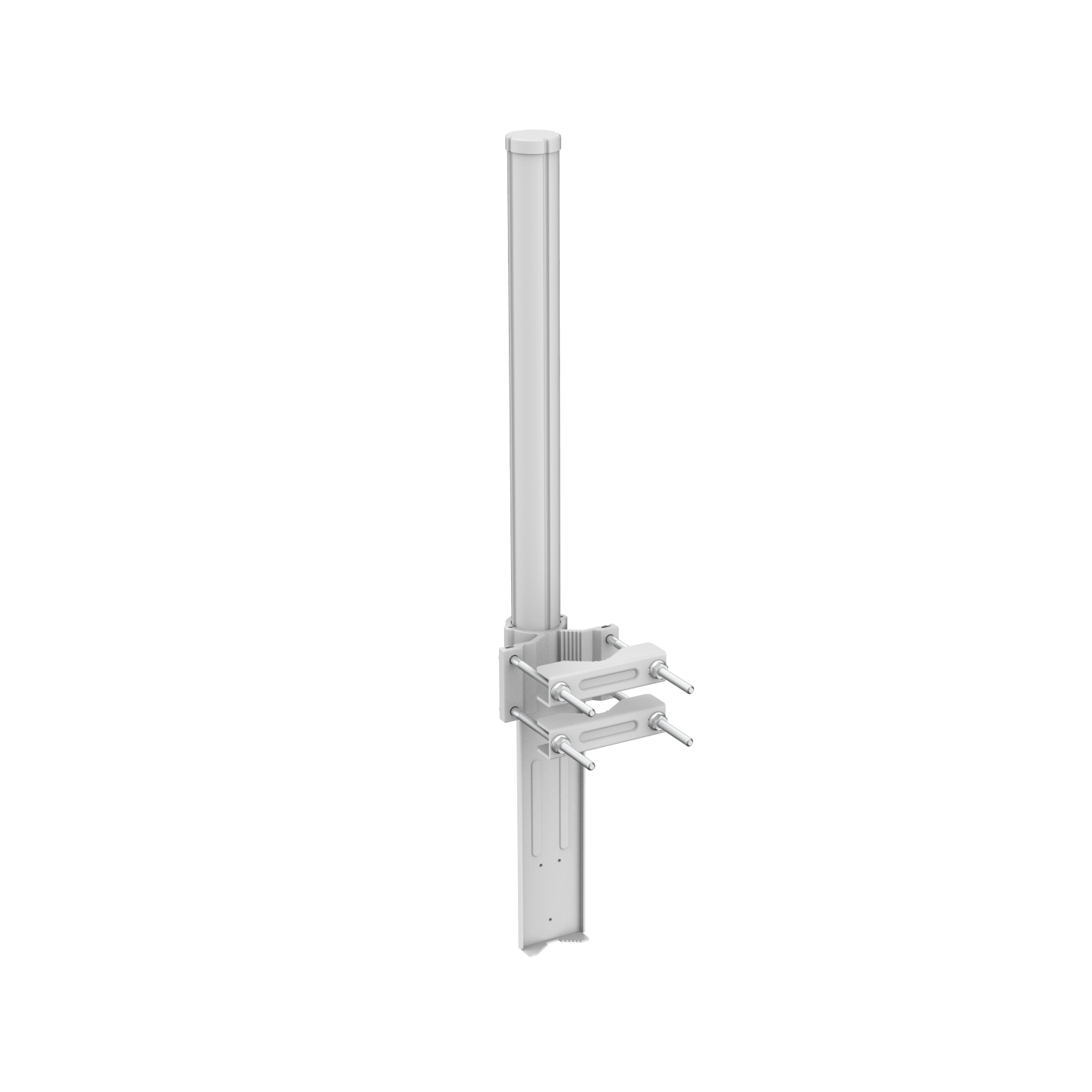

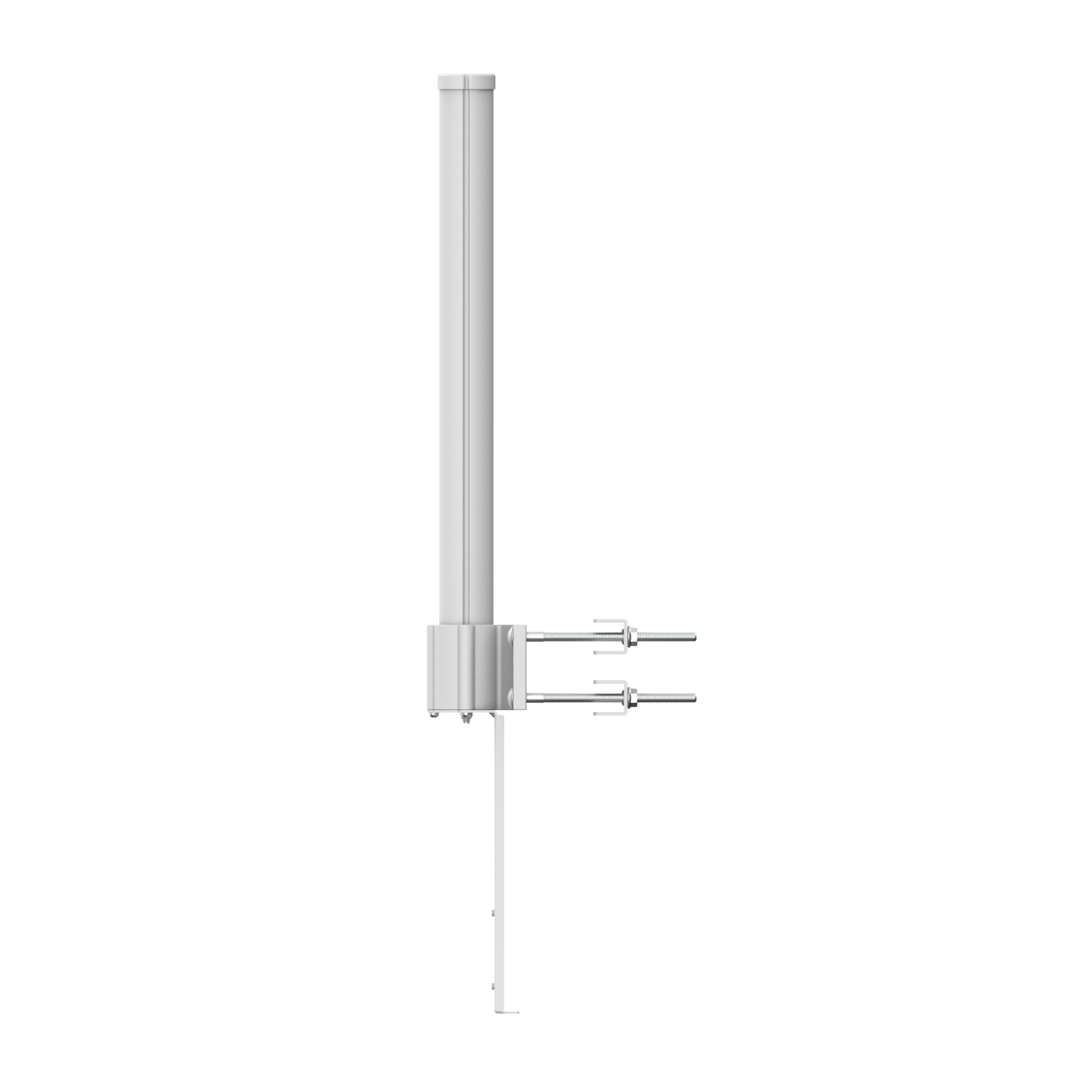

RG-ANT13-360, antenna omnidirezionale a 360° per ponti wireless della serie RG-AirMetro
WISP, TVCC, città, strade urbane, fabbriche, ecc.
  • Scegli tra tre antenne per diversi scenari
  • Grado di protezione IP55 contro gli ambienti più difficili

  • RG-ANT13-360
    5 GHz, 13 dBi
    O: 360°, V: 7°
    2 km

  • 360°
Antenna vertical orientation
  • 7°
  • 120 mm x 82 mm x 769 mm (4.72 in. x 3.23 in. x 30.28 in.) (excluding mounting bracket)
Operating humidity
IP rating
  • IP55
