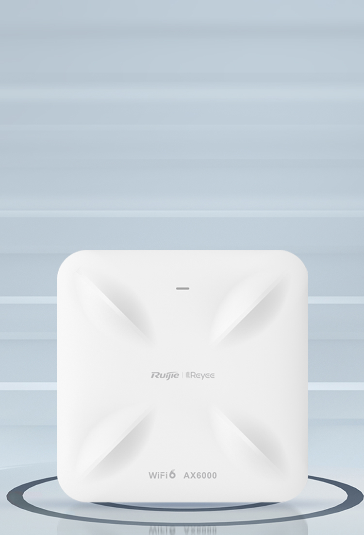

AP gắn trần RG-RAP2260 (H) Reyee Wi-Fi 6 AX6000 Dual Multi-G
Khách sạn, Nhà hàng, Trung tâm mua sắm, Phòng họp, Ga xe lửa, v.v.
Dòng
Tính năng nổi bật
  • Xây dựng Wi-Fi hiệu suất cực cao với thông lượng 5,95Gbps.
  • Kết nối trên 500 người dùng, hiệu suất thực tế cao hơn.
  • Tăng tốc Internet với đường truyền lên 5Gbps cho tương lai.
  • Dễ dàng lắp đặt AP bổ sung với công nghệ Reyee Mesh.
  • Hỗ trợ cổng thông tin độc lập, dễ dàng bật xác thực Wi-Fi
Tính năng
Xây dựng Mạng Wi-Fi Siêu nhanh cho Tương lai
Giao diệnLắp đặt
  • AX6000
    Wi-Fi 6
  • 4x4
    MU-MIMO
  • 2,5GE Kép
    Kết nối Có dây Đường lên
  • Reyee Mesh
    Công nghệ
  • Quản lý Cloud
    Miễn phí
  • AX6000
    Wi-Fi 6
  • 4x4
    MU-MIMO
  • 2,5GE Kép
  • Reyee Mesh
    Công nghệ
  • Quản lý Cloud
    Miễn phí
Trải nghiệm Đa Người dùng Tốt hơn trong Các Kịch bản Mật độ Cao
Nâng cấp hiệu suất, 500+ người dùng kết nối
Tăng tốc Internet của bạn với Liên kết đường lên 5 Gbps
Tích hợp hai kết nối đường lên 2,5GE, xây dựng mạng cho tương lai
Dễ dàng Lắp đặt thêm AP với Reyee mesh
Không cần đi cáp và dễ sử dụng
Xác thực Wi-Fi Linh hoạt hơn
Cổng thông tin độc lập, dễ dàng bật xác thực Wi-Fi chỉ dựa trên Ruijie Cloud*
*Firmware mới sẽ được phát hành vào quý 2 năm 2023 sẽ cung cấp xác thực cổng thông tin độc lập.
Cloud Giúp Công việc Kinh doanh của Bạn Trở nên Dễ dàng
  • Mạng tự tổ chức (SON)
  • Quản lý mạng tập trung
  • Cấu hình dựa trên kịch bản
  • Cloud xác thực cổng thông tin
  • Giám sát và bảo trì từ xa
