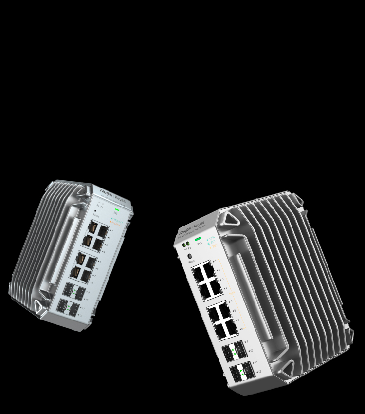

RG-NIS3100-8GT2SFP-HP Cấp Công nghiệp Đích thực được Thiết kế Chuyên dụng cho Môi trường Khắc nghiệt
CCTV, Nhà máy, Khu vực ven biển, Môi trường bụi bẩn, v.v.
Dòng
Tính năng nổi bật
  • Ba Mẫu Khác nhau Đáp ứng Nhu cầu của Các Kịch bản Sử dụng Khác nhau
  • Thiết kế Công nghiệp Độc đáo Đảm bảo Hoạt động Ổn định ở -40°C đến 80°C
  • Bảo vệ 8 KV: Lá chắn Chống Điện áp Tăng Đột biến
  • IP40 Chống lại Các Đối tượng Xâm nhập 1mm Trong Điều kiện Bụi bẩn
  • ERPS ensures network stability: service failover within 50ms
  • Mạng Cục bộ SON, Cấu hình Dễ dàng ngay cả khi không có Cloud
  • Ruijie Cloud: Quản lý Dễ dàng ngay cả trong Môi trường Khắc nghiệt
Tính năng
Thiết bị Chuyển mạch Công nghiệp Dòng RG-NIS3100
Chuyên dùng cho Môi trường Khắc nghiệt.

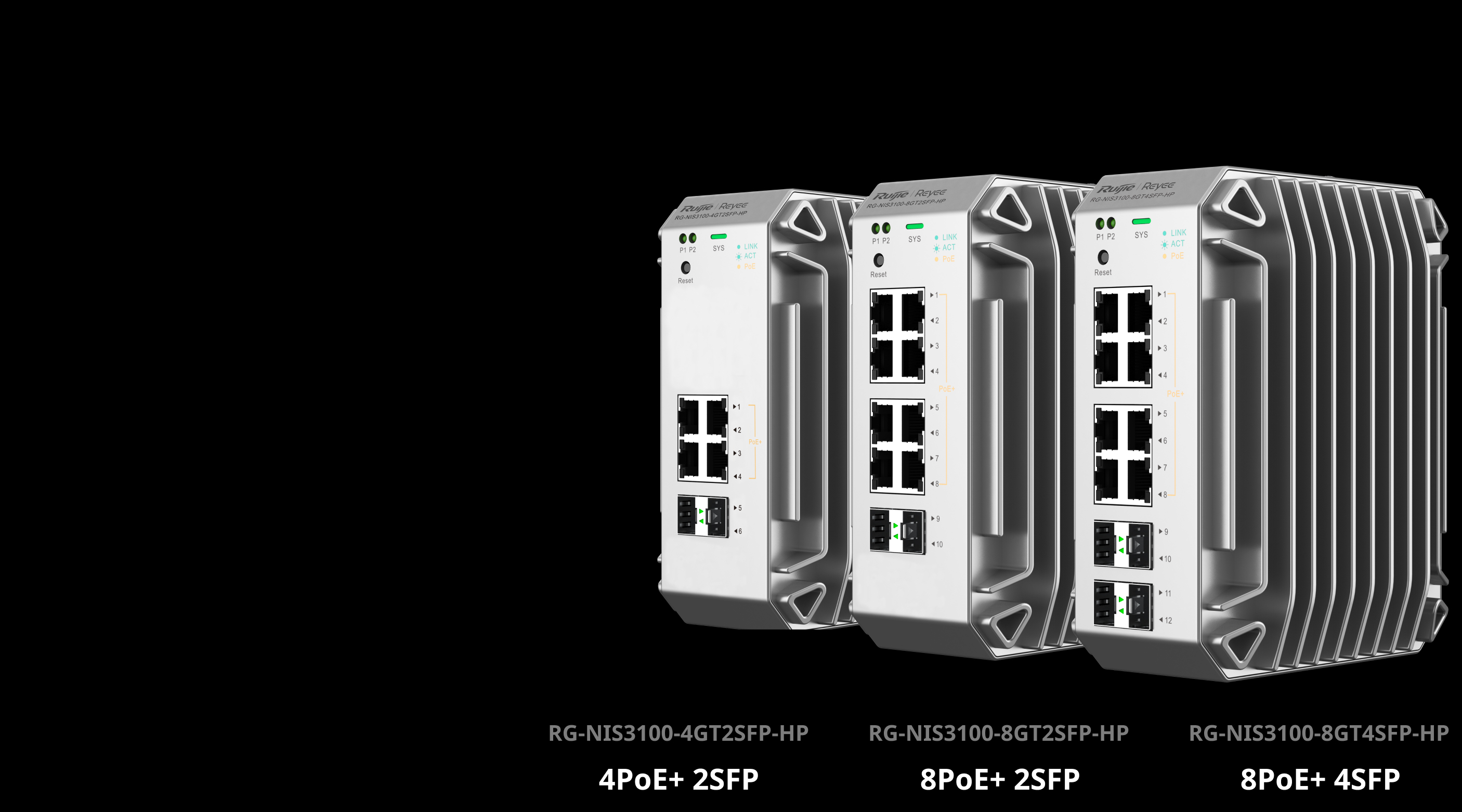

RG-NIS3100-4GT2SFP-HP
4 PoE+ 2SFP
4 PoE+ 2SFP
4 PoE+ 2SFP

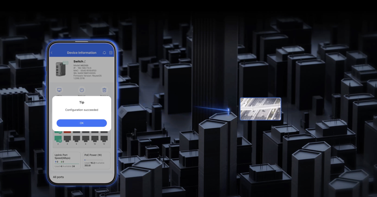

  • Mạng Cục bộ SON
    Cấu hình dễ dàng ngay cả khi không có Cloud
  • Môi trường Khắc nghiệt, Quản lý Dễ dàng
    Ruijie Cloud:
    Dễ dàng quản lý
    mọi lúc mọi nơi

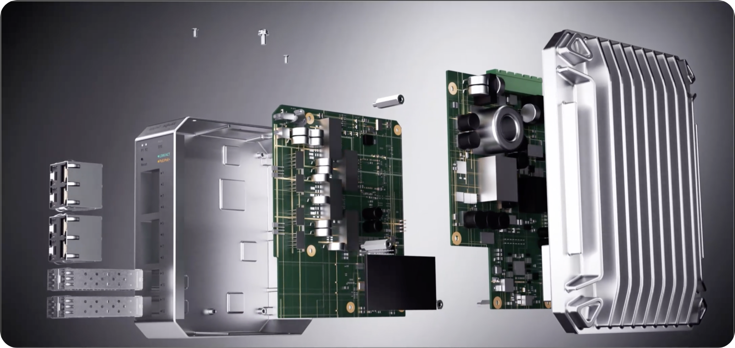

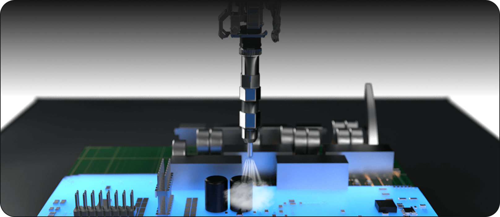

Dành riêng Cho Vùng Ven Biển
Chế ngự Sự Ăn mòn Do Phun muối
Lớp phủ Bảo giác 50-um trên Bảng mạch PCB
Lớp phủ 50-um được áp dụng chính xác cách
ly hiệu quả chống phun muối, duy trì hiệu suất nhiệt
và độ dẫn điện của thiết bị.
Mạ vàng Tăng cường trên Cổng
Độ dày mạ vàng trên các cổng từ 3 -um đến 15 -um
chống ăn mòn phun muối.

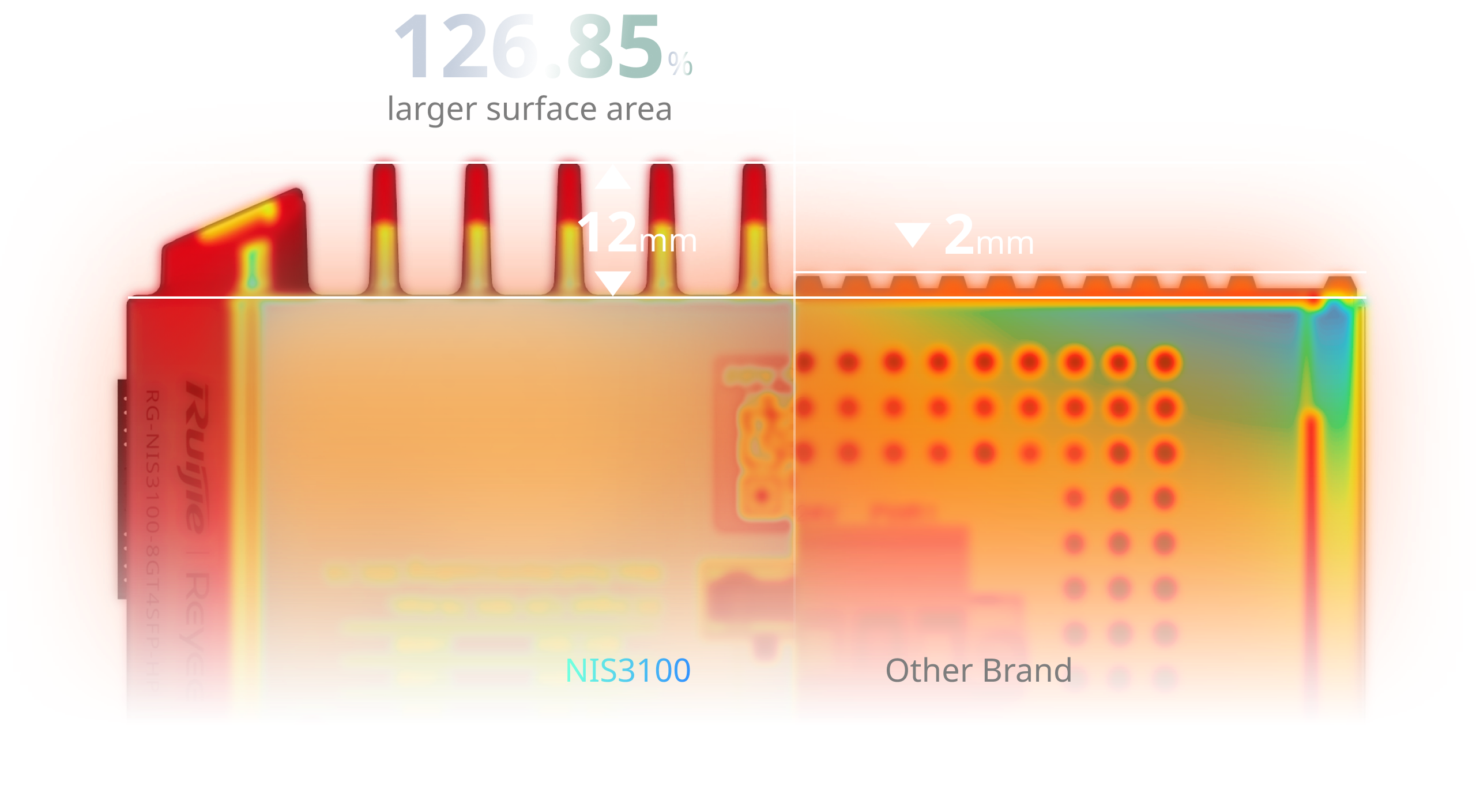

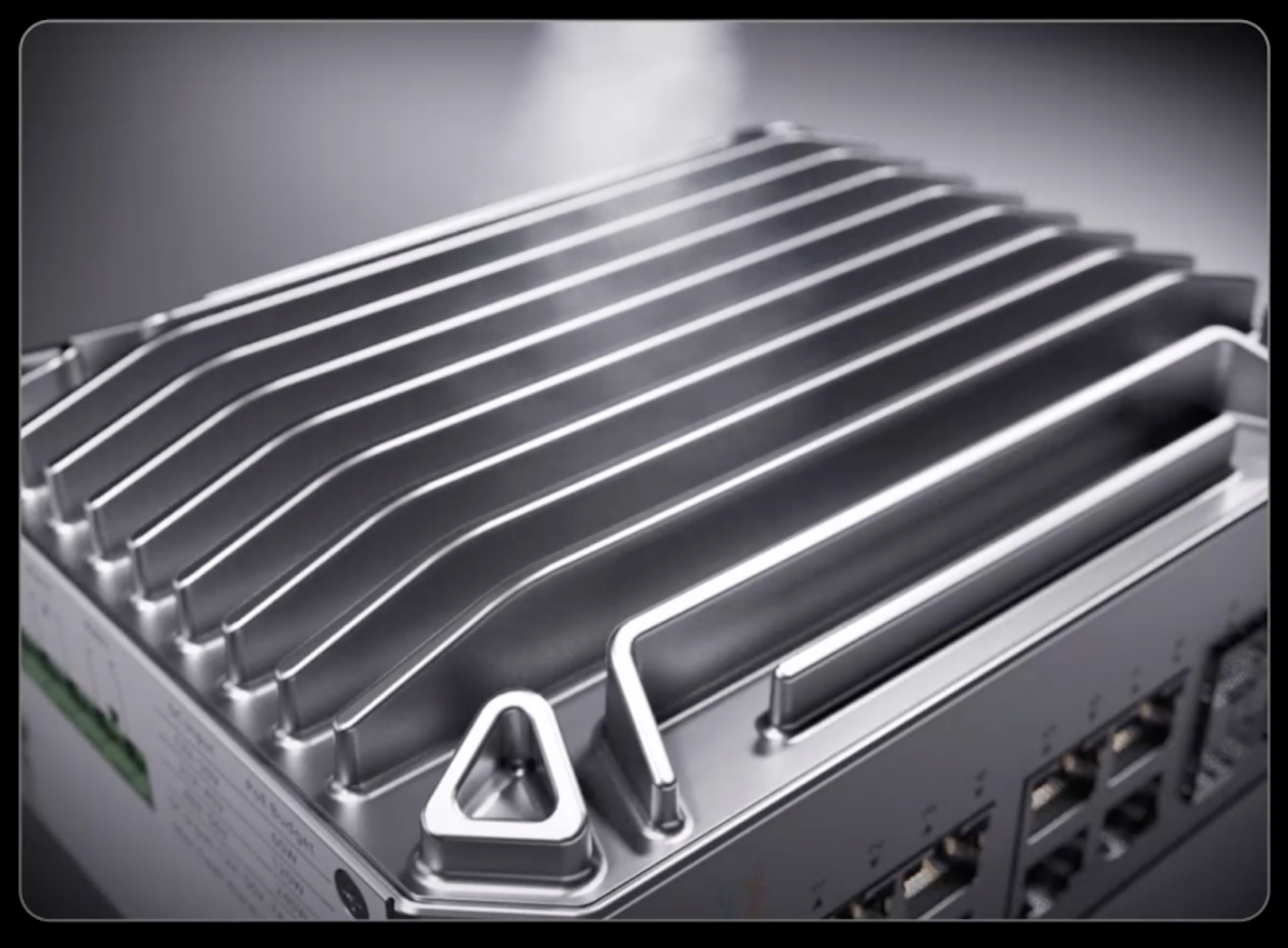

đảm bảo Hoạt động Ổn định ở -40℃ đến 80℃
Gấp đôi Bề mặt Tản Nhiệt
Vỏ Toàn bộ Hợp kim Nhôm, Làm mát 360°

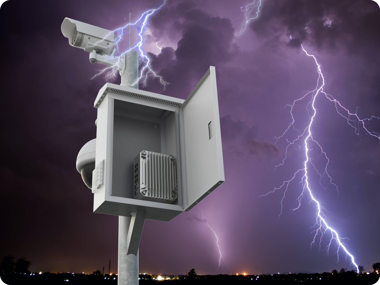

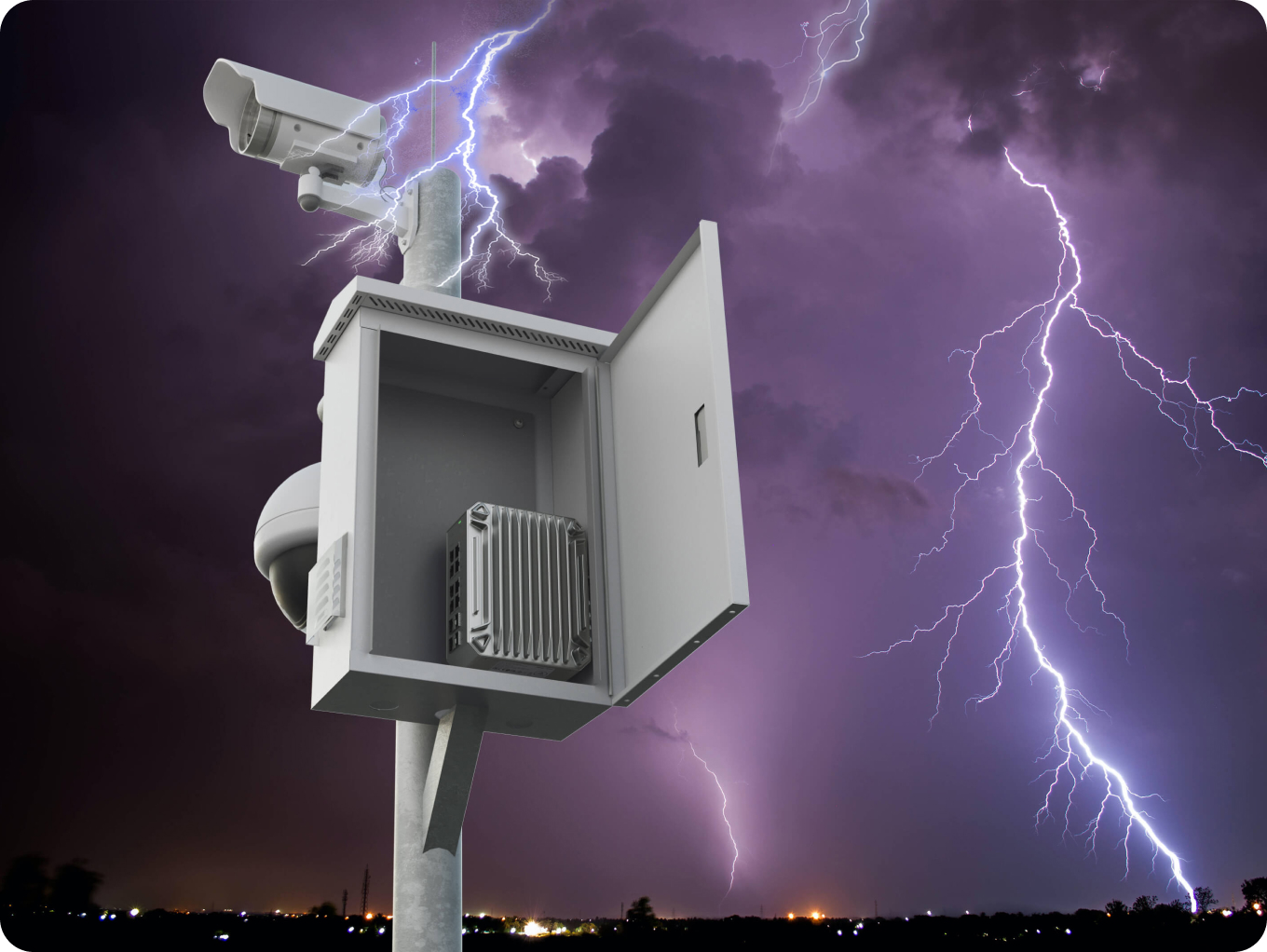

Bảo vệ kV cao:
Lá Chắn Chống lại Giông Bão
  • Bảo vệ Tăng áp 6kV
  • Bảo vệ Xả khí ESD 8kV

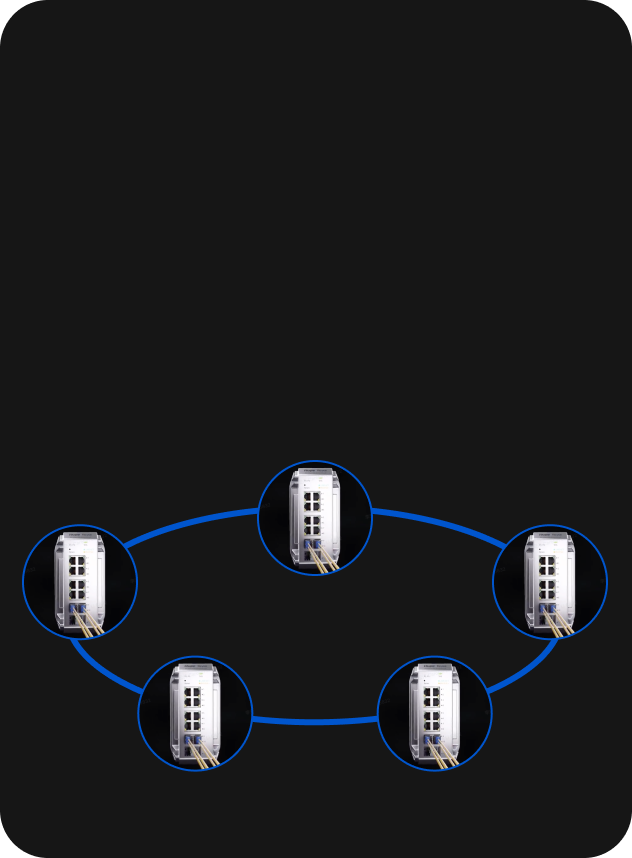

ERPS Cắm là Chạy
Không cần cấu hình phức tạp

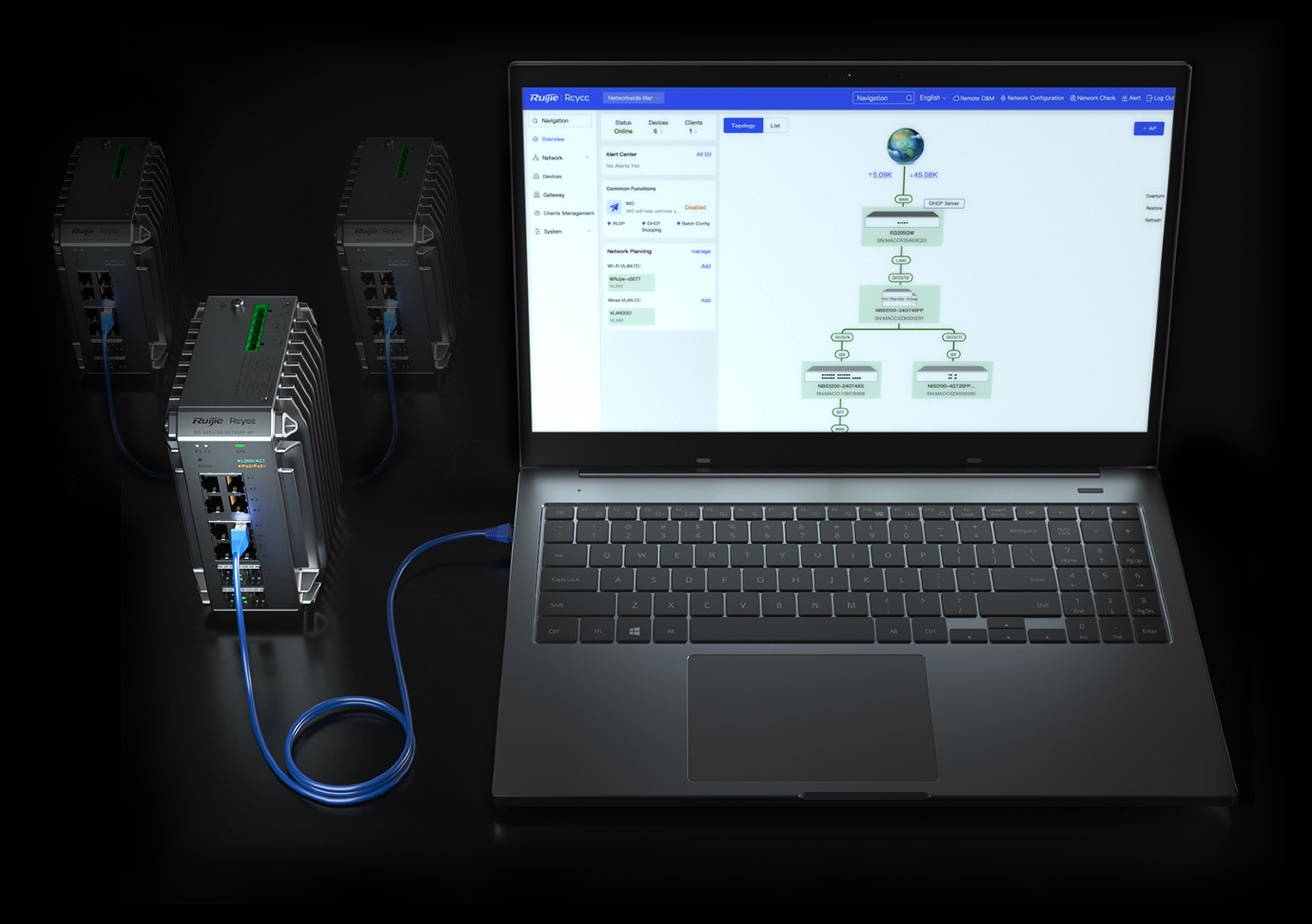

Mạng LAN Tự Tổ Chức
Bỏ qua Các Cấu hình Riêng lẻ, Đơn giản hóa Việc Thiết lập.

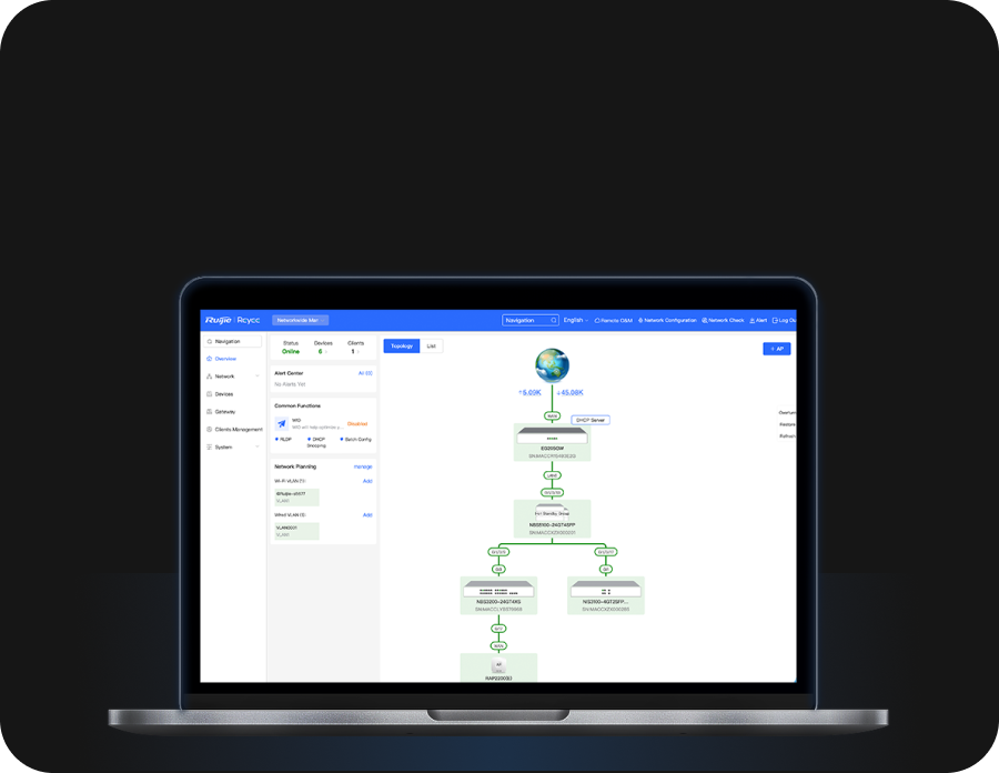

Ruijie Cloud: Khoảng cách Không Rào cản
Dễ dàng Quản lý Thiết bị Từ xa Mọi lúc, Mọi nơi.
