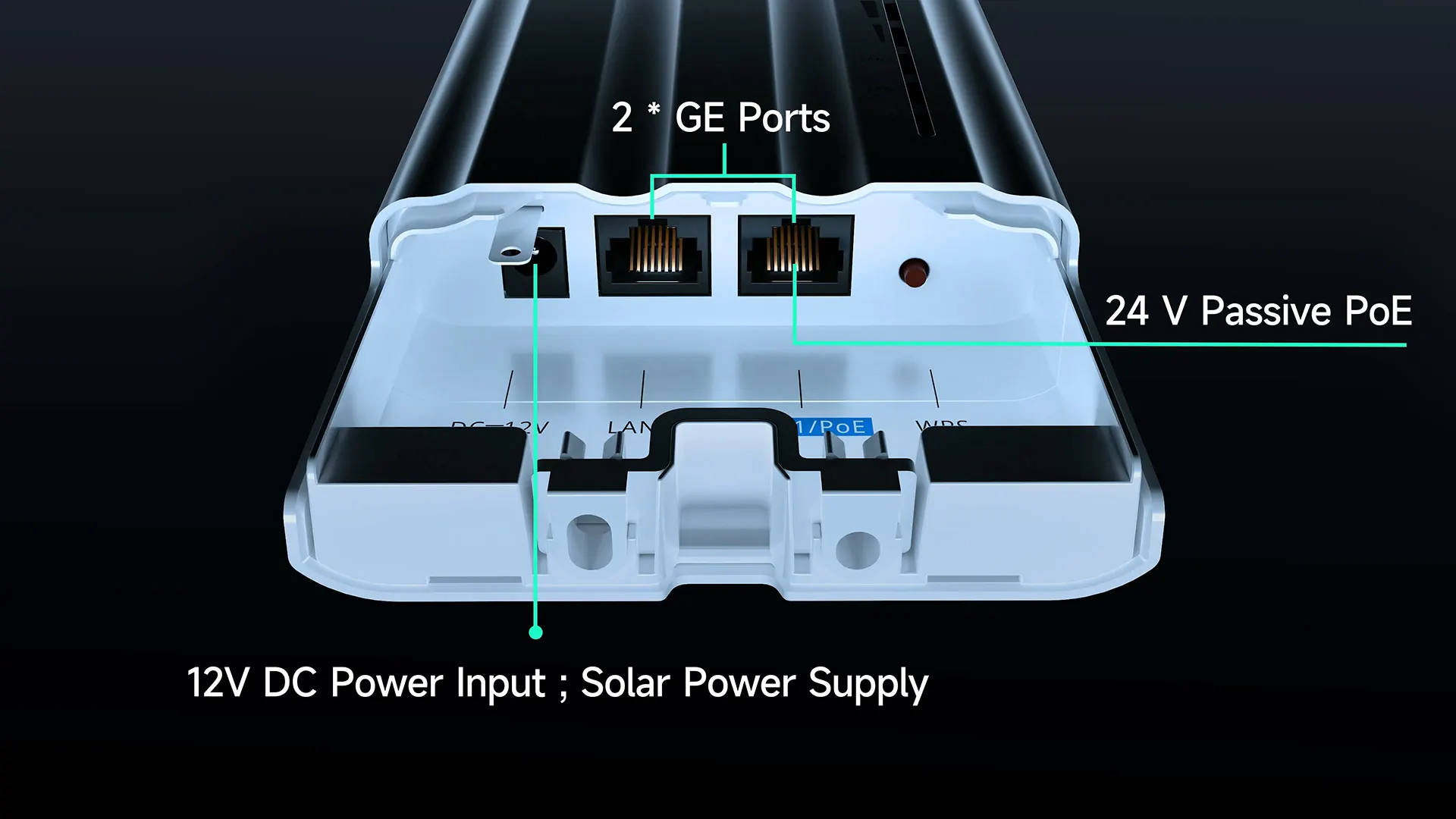

  • 2 Cổng GE: Nhiều Khả năng Kết nối Hơn
  • 24 V PoE thụ động và 12 V DC Đầu vào: Nguồn Năng lượng Mặt trời

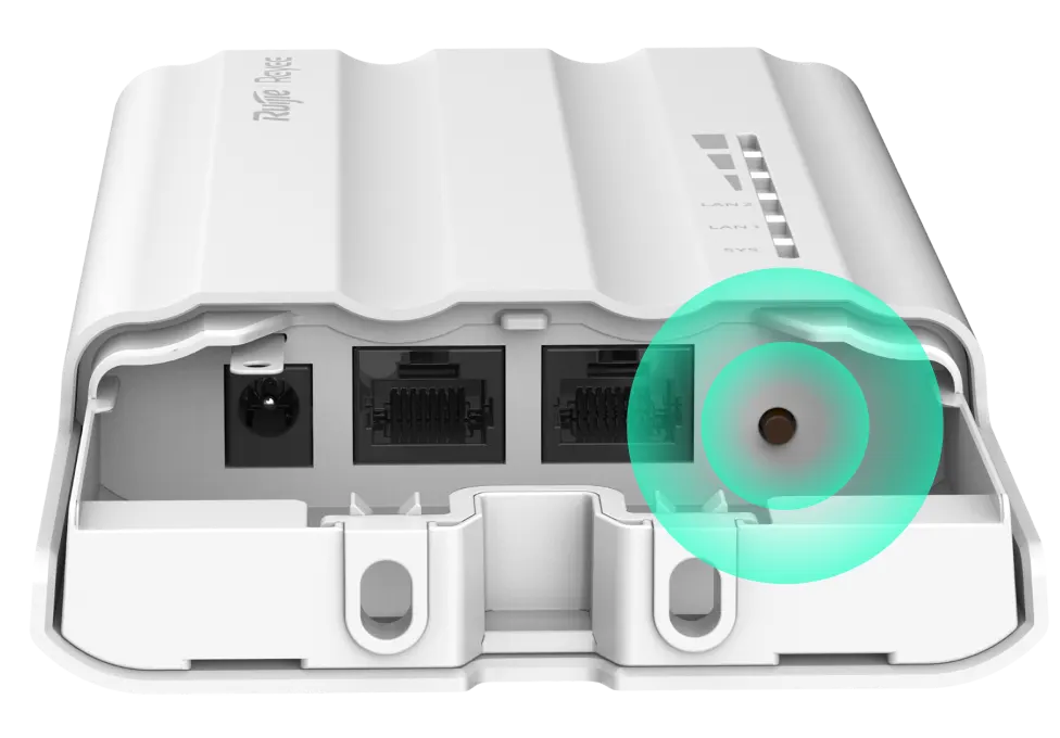

Ghép nối nhanh
Ghép nối Một chạm Tất cả trong 30 giây

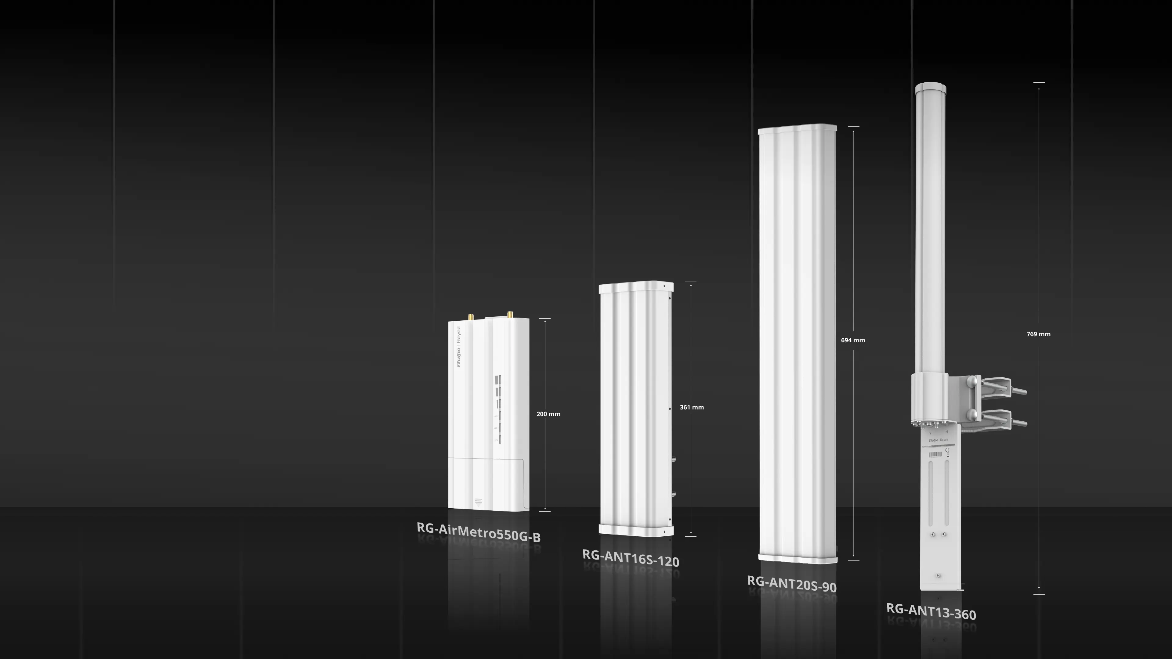

Ăng-ten
Ba Thiết bị, Hơn cả Ba Lựa chọn

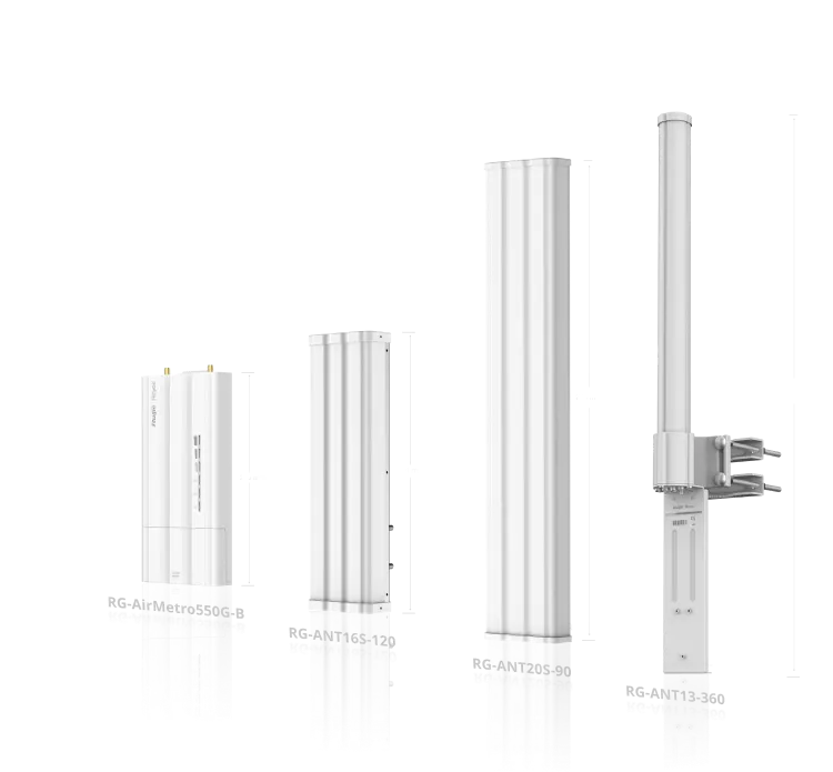

  • RG-ANT20S-90
    5 GHz, 20 dBi
    H: 90°,V: 7°
    10 km
  • RG-ANT16S-120
    5 GHz, 16 dBi
    H:120°,V:10°
    5 km

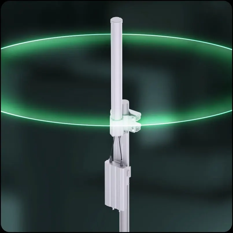

  • RG-ANT13-360
    5 GHz, 13 dBi
    H: 360°,V: 7°
    2 km

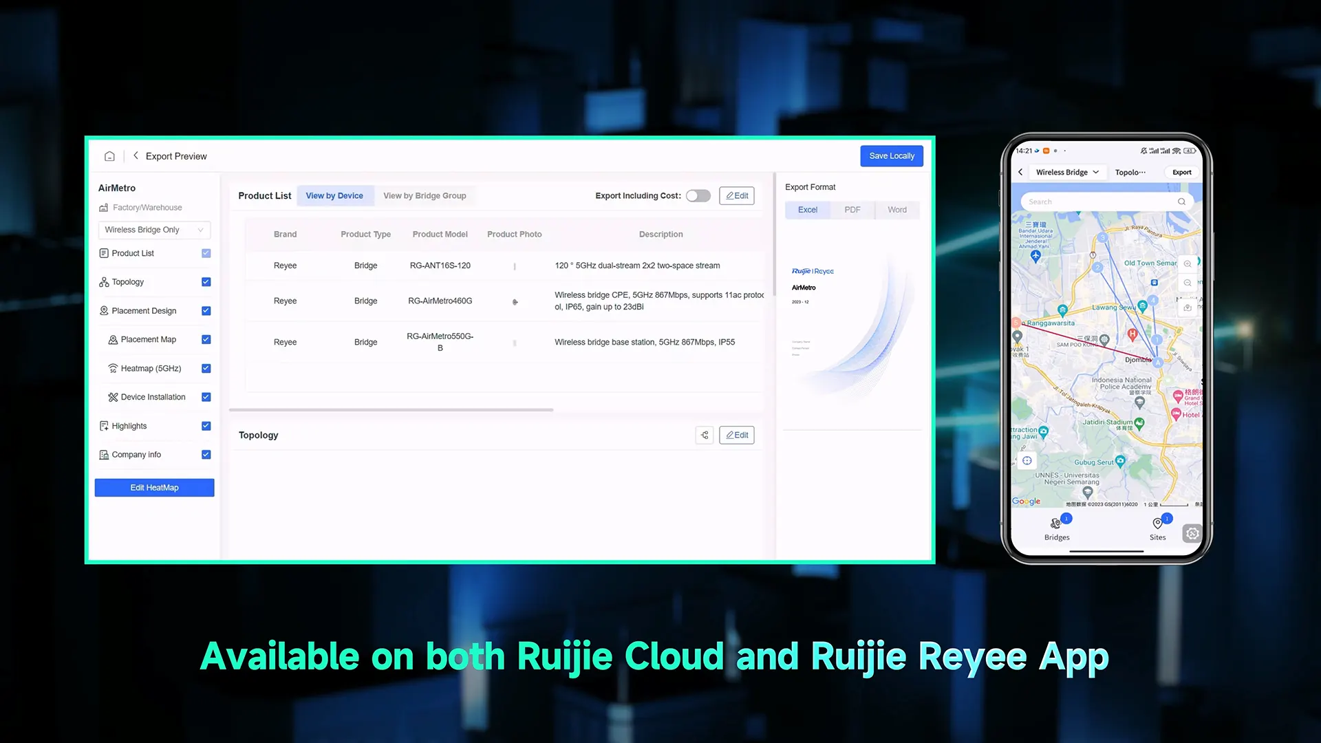

Bản đồ Nhiệt AI cho Cầu nối Vô tuyến
Người bạn Đồng hành Đích thực cho Cuộc Phiêu lưu Ngoài trời của Bạn

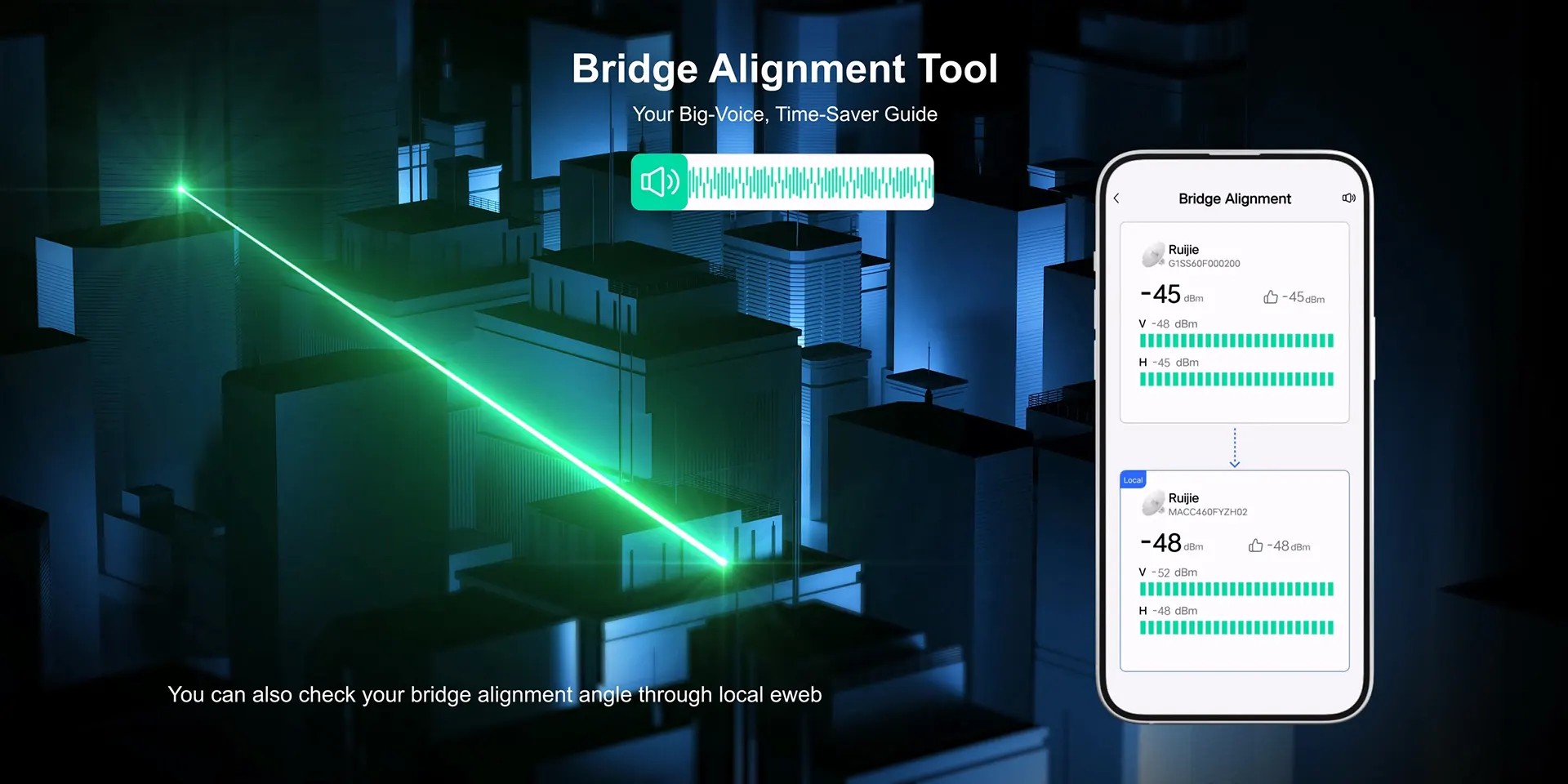

Công cụ căn chỉnh
Giọng nói lớn (Big-Voice), Hướng dẫn Tiết kiệm Thời gian

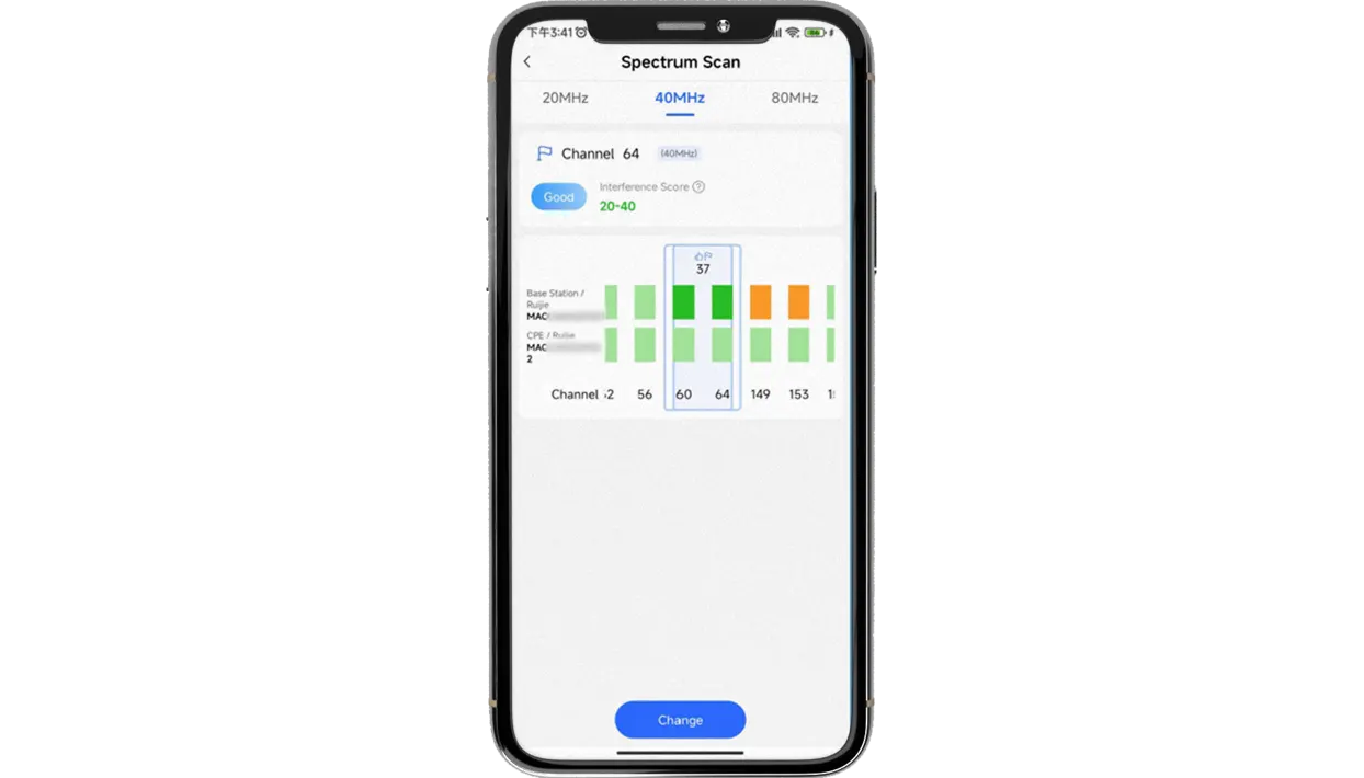

Quét phổ và Tối ưu hóa Liên kết
Hướng dẫn Xuất sắc
  • Quét Nhiễu kênh Với Một Cú Nhấp chuột cho Tất cả Các Điểm
  • Đề xuất Tối ưu hóa Tự động
  • Tiết kiệm Thời gian và Công sức
Có sẵn trên Ứng dụng Ruijie Cloud và Ruijie Reyee

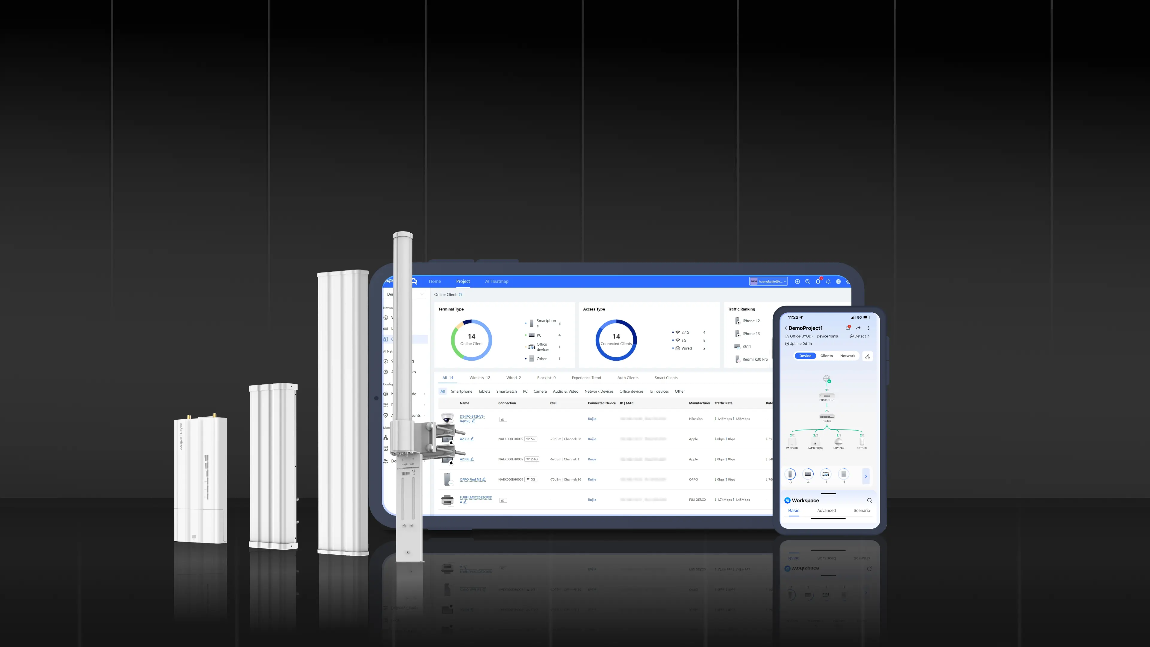

Cloud Tất cả trong Một
Cài đặt NhanhGiám sát dựa trên Cấu trúc Liên kết Thực, Hoàn chỉnhXác định Vấn đề với Cảnh báo Tự động
