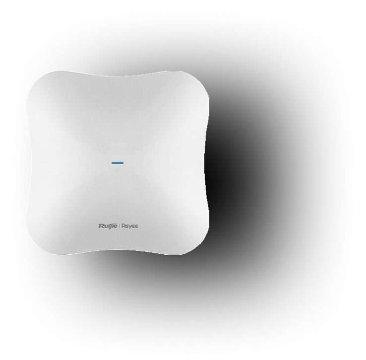

RG-RAP73HD, Reyee Wi-Fi 7 Tri-Funk BE19000 Decken-Access-Point
Hotel, Büro, usw.
  • Tri-Radio-Leistung, 6G/320MHz für extrem hohe drahtlose Geschwindigkeiten
  • Besseres Streaming-Erlebnis durch die Wi-Fi 7 exklusive Funktion MLO
  • Erhöht die Hochdichte-Zugangskapazität auf bis zu 1024 Geräte
  • 4K-QAM, überträgt Datenpakete effizienter für höhere Geschwindigkeiten
  • Kann mit Enterprise-Switches kombiniert werden, um professionelle Büronetzwerke aufzubauen

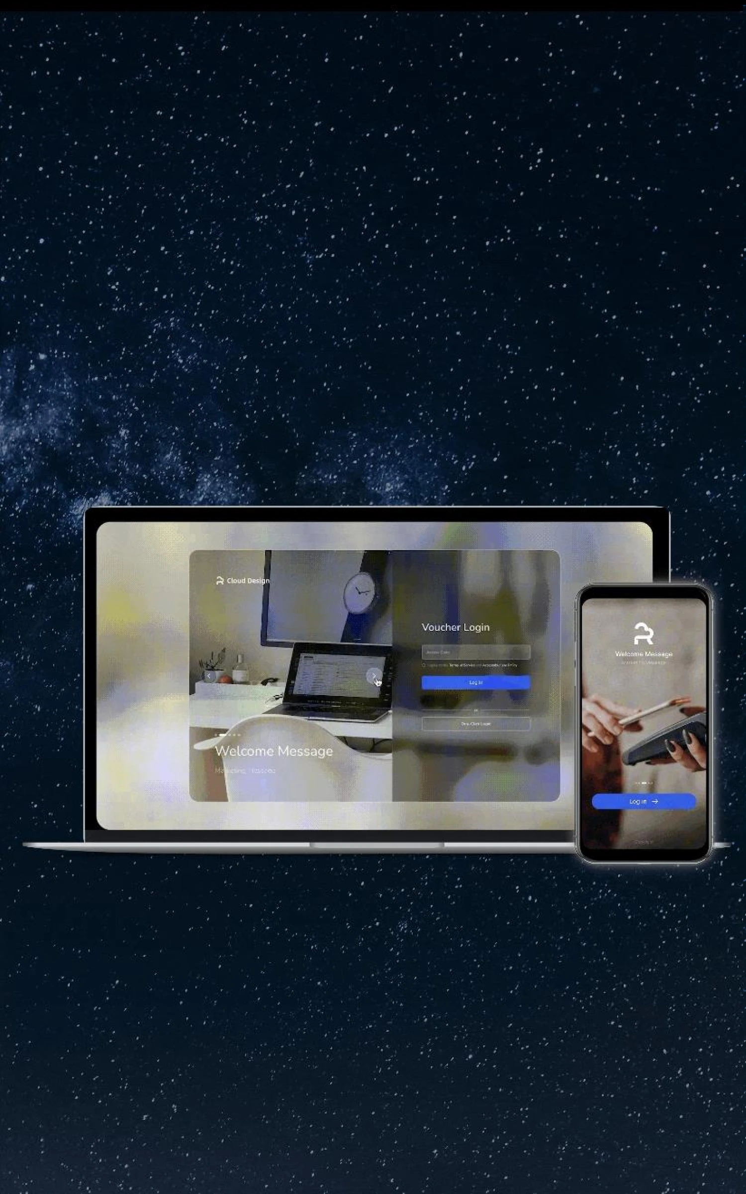

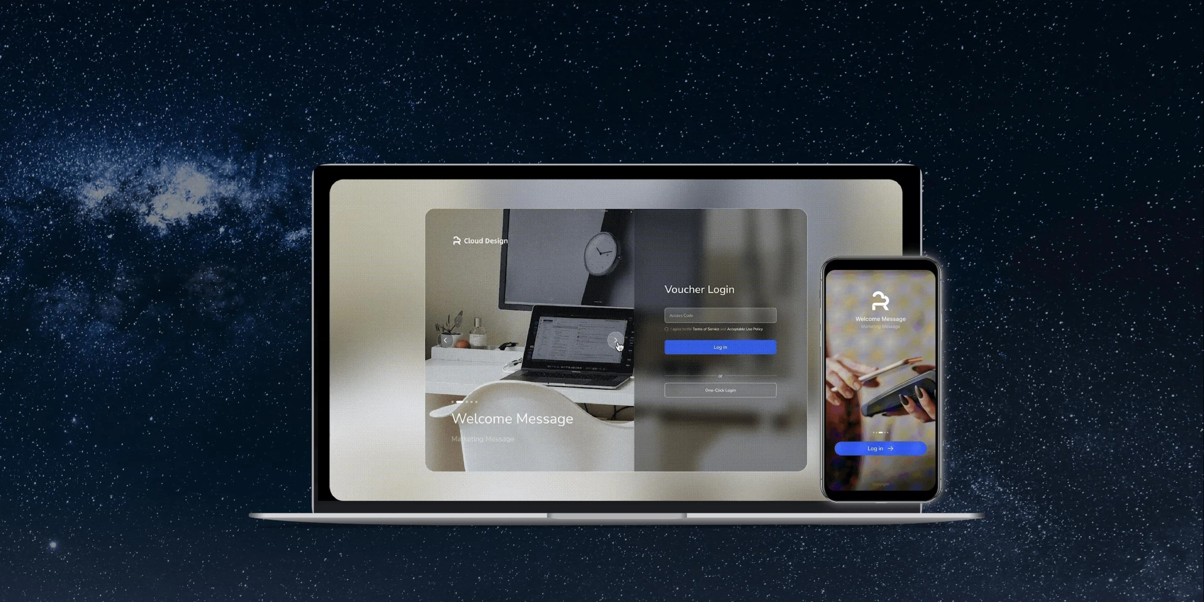

  • AP-Portal
  • Intelligentes Roaming
Weniger Kabel, mehr Entspannung Gestaltet die Authentifizierung sicher und die Werbung anschaulich Optimierung des Roamings neu definieren

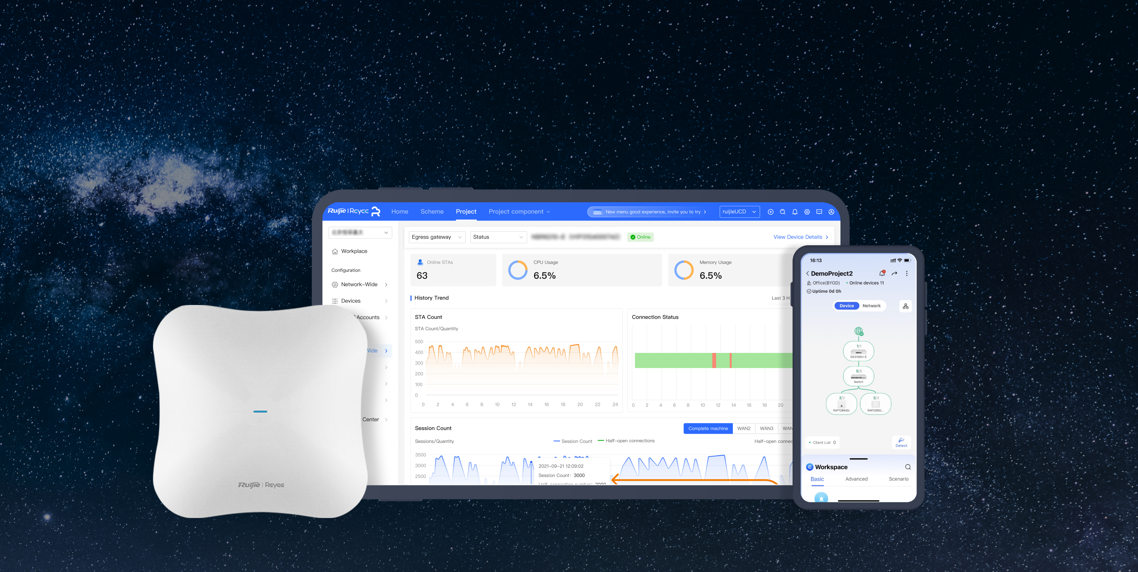

Cloud, erleichtern Sie Ihr Business
  • Selbstorganisiertes Netzwerk
  • Fernüberwachung und -wartung
  • Firmware-Upgrade über Cloud
  • Dynamisches APP-Bibliothek-Update
