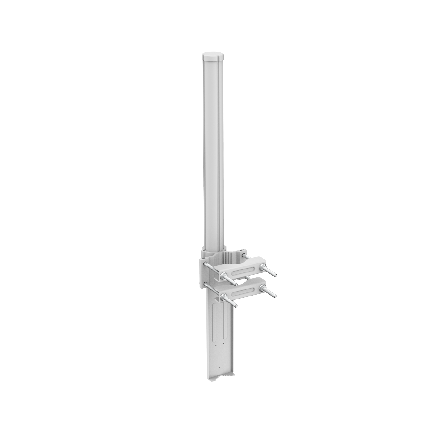

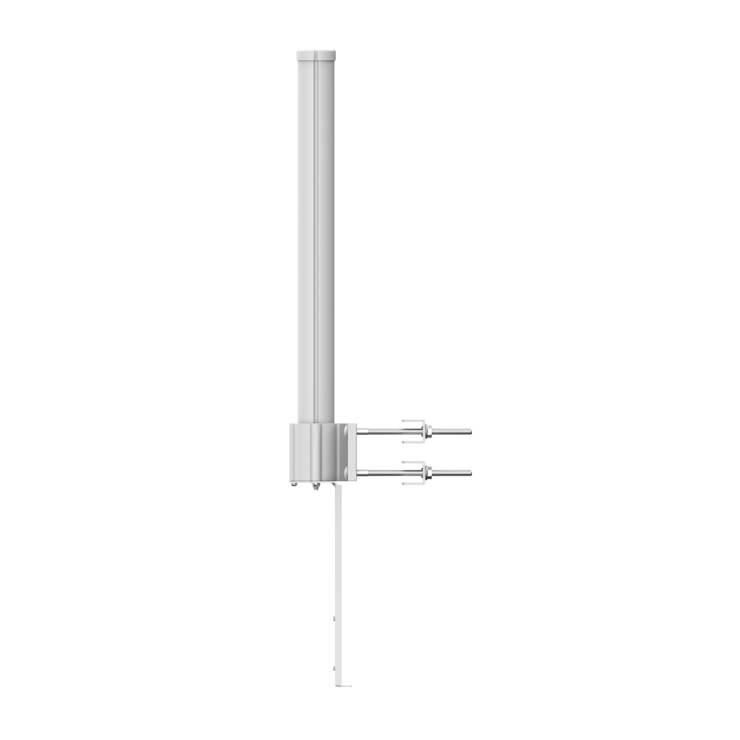

RG-ANT13-360, Antena setorial 360° para CPEs sem fio da série RG-AirMetro
WISP, CFTV, cidades, ruas, fábricas, etc.
  • Escolha entre três antenas para diversos cenários
  • Classificação IP55 contra ambientes agressivos
  • O gerenciamento em nuvem multifuncional simplifica a jornada do usuário

  • RG-ANT13-360
    5 GHz, 13 dBi
    H: 360°,V: 7°
    2 km

  • 360°
Antenna vertical orientation
  • 7°
  • 120 mm x 82 mm x 769 mm (4.72 in. x 3.23 in. x 30.28 in.) (excluding mounting bracket)
Operating humidity
IP rating
  • IP55
