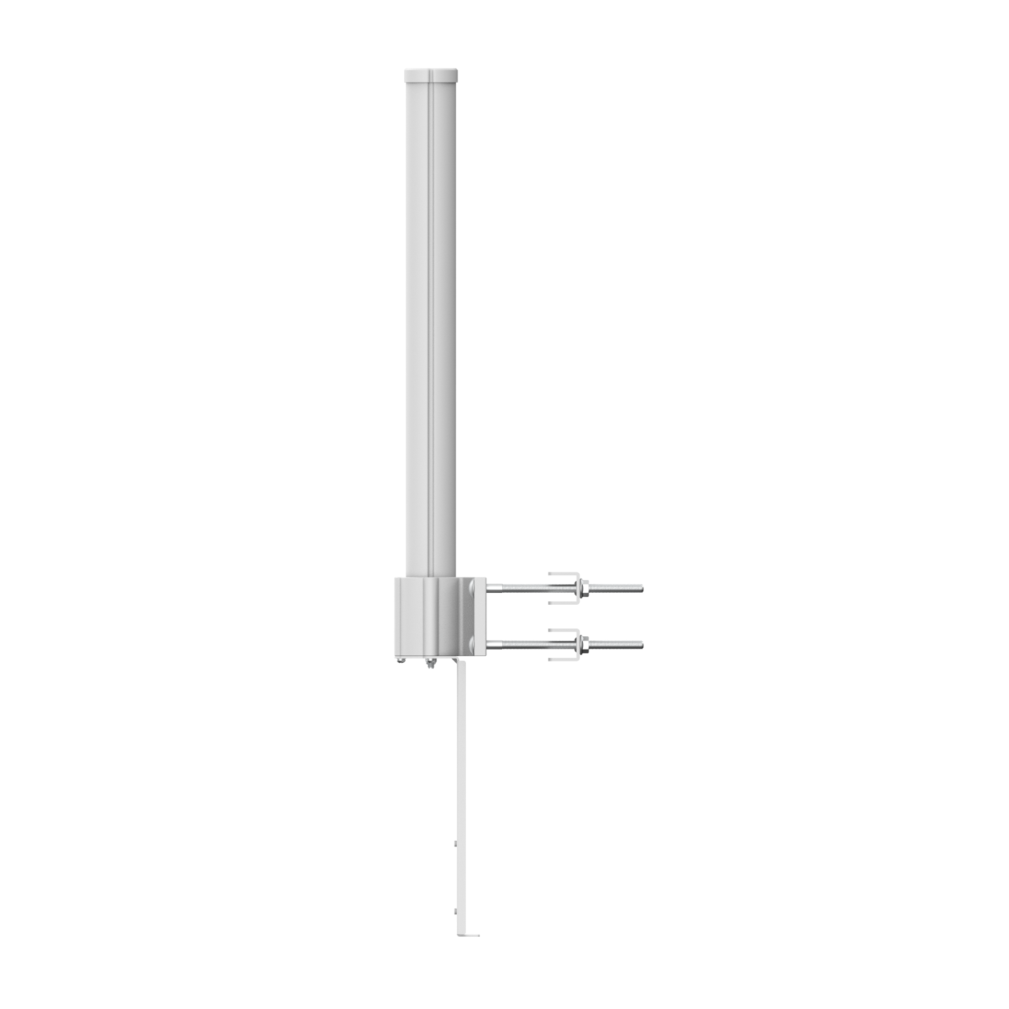

RG-ANT13-360, Antenne omnidirectionnelle à 360° pour les ponts sans fil de la série RG-AirMetro

  • RG-ANT20S-90
    5 GHz, 20 dBi
    H: 90°,V: 7°
    10 km
  • RG-ANT16S-120
    5 GHz, 16 dBi
    H:120°,V:10°
    5 km
  • RG-ANT13-360
    5 GHz, 13 dBi
    H: 360°,V: 7°
    2 km

  • 360°
Antenna vertical orientation
  • 7°
  • 120 mm x 82 mm x 769 mm (4.72 in. x 3.23 in. x 30.28 in.) (excluding mounting bracket)
