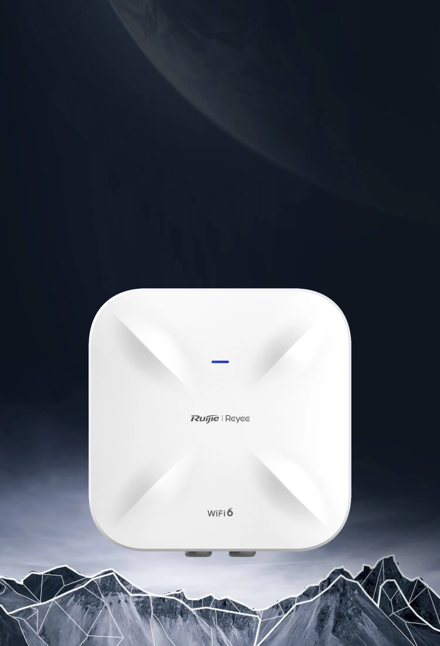

RG-RAP6260(G) Point d'accès extérieur omnidirectionnel Wi-Fi 6 AX1800

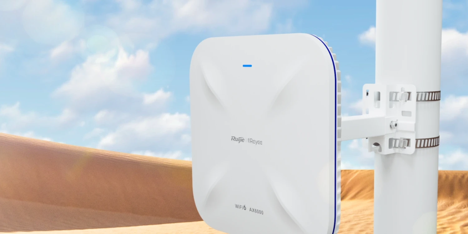

  • La conception du support de montage séparé permet une installation sans effort à haute altitude
  • Conception de montage en rack séparé, installation facile en hauteur

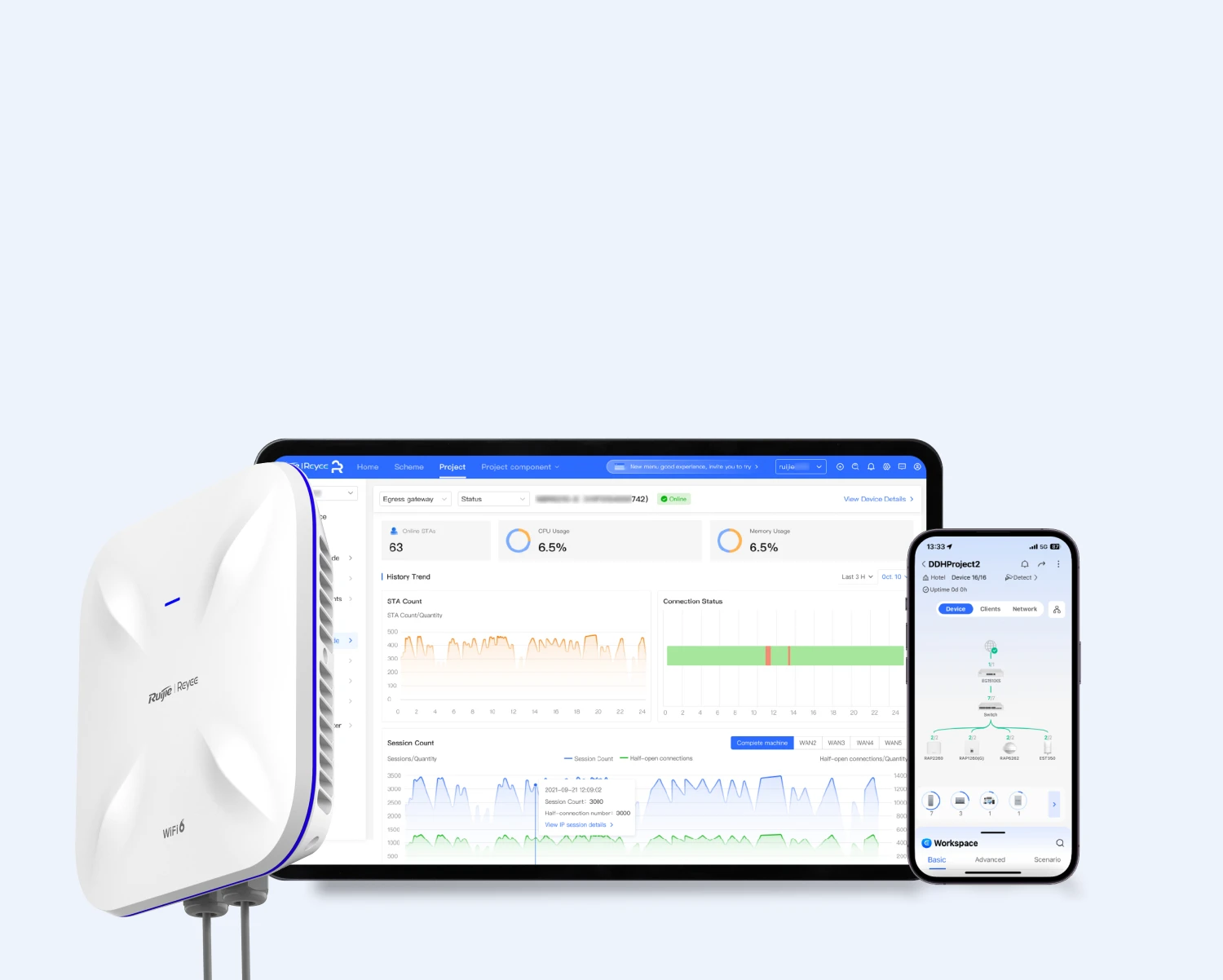

Le cloud facilite votre activité
  • Réseau auto-organisé
  • Authentification du portail cloud
  • Gestion centralisée du réseau
  • Surveillance et maintenance à distance
