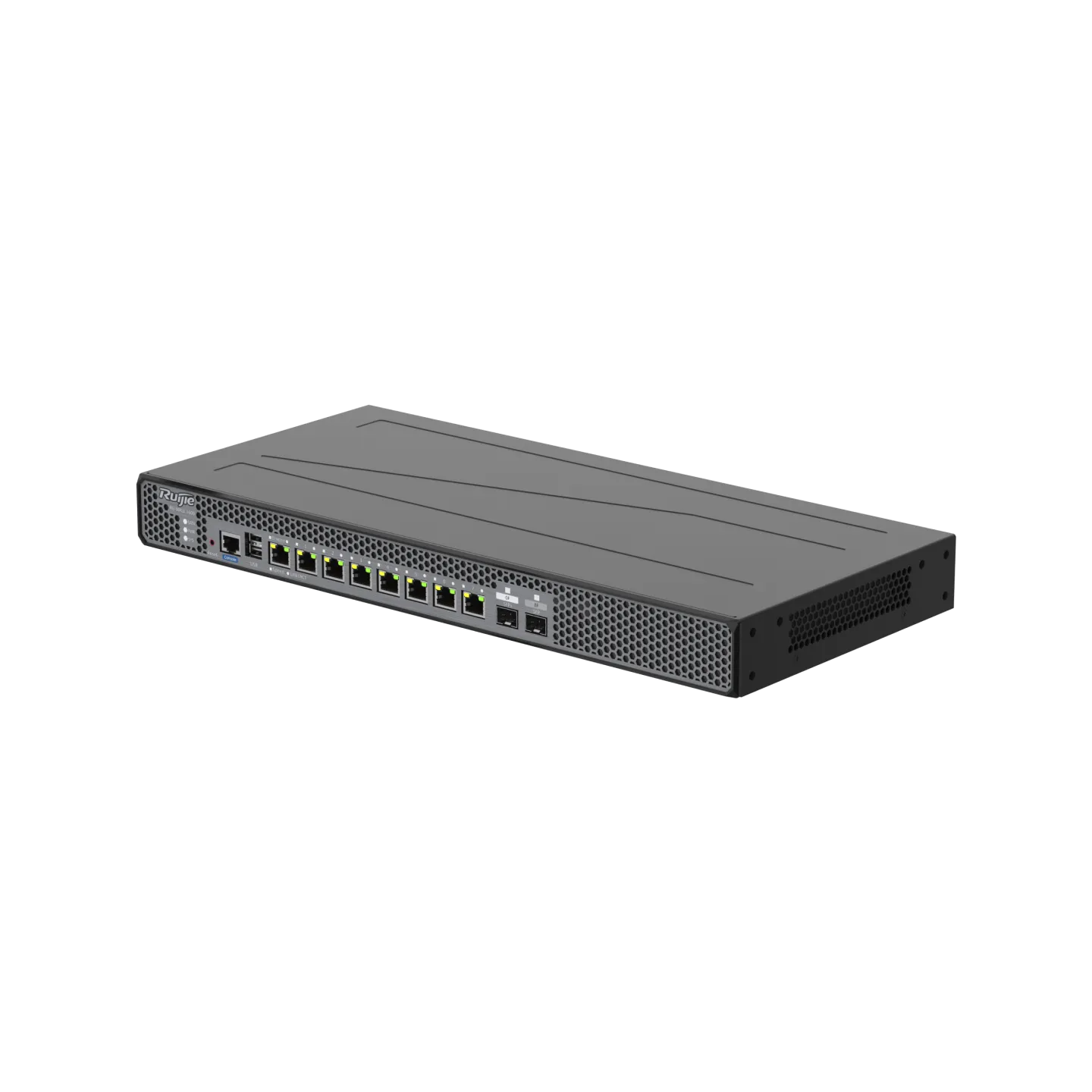

RG-WALL 1600-Z3200-S ไฟร์วอลล์ซีรีส์ Z รุ่นใหม่
เหมาะสำหรับการปกป้องความปลอดภัยให้กับโรงแรม องค์กร โรงเรียน โรงงาน และโรงพยาบาล

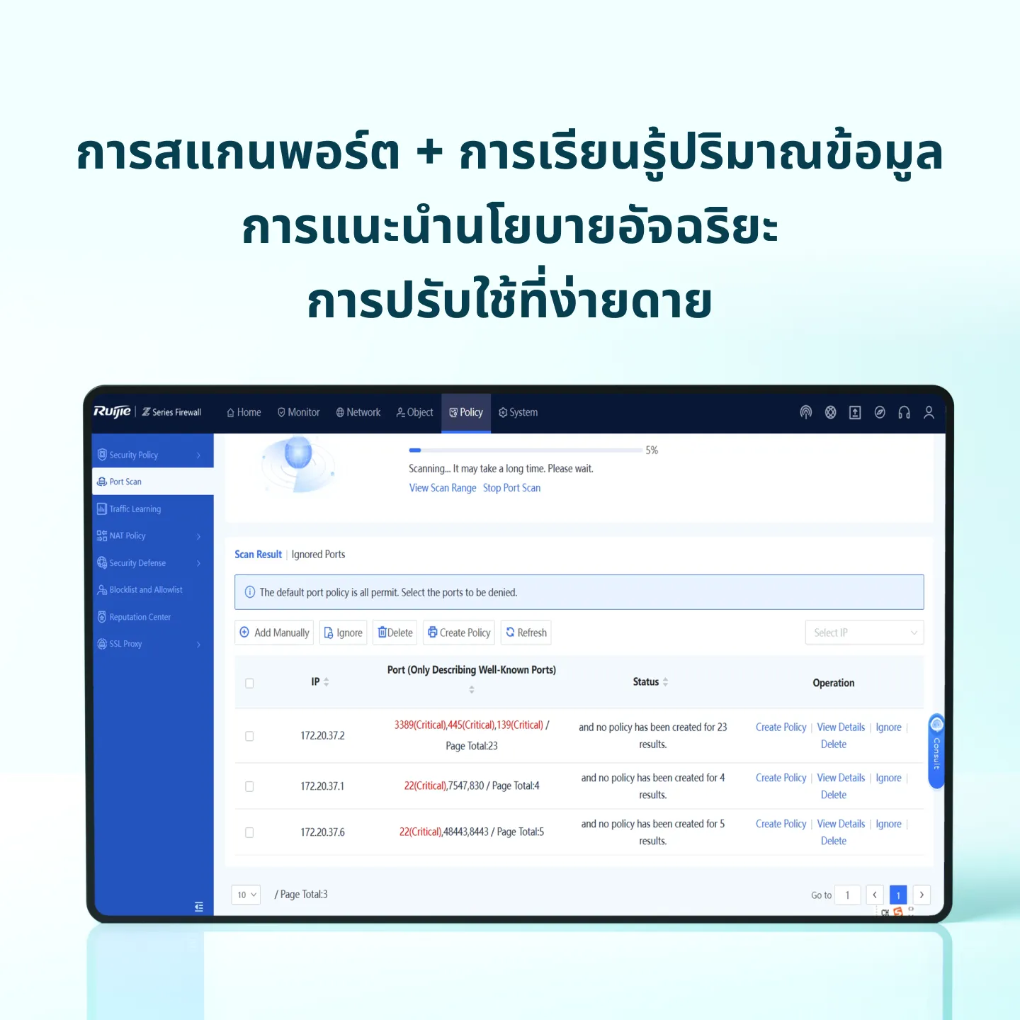

  • การสแกนพอร์ต + การเรียนรู้ปริมาณข้อมูล การแนะนำนโยบายอัจฉริยะ การปรับใช้ที่ง่ายดาย

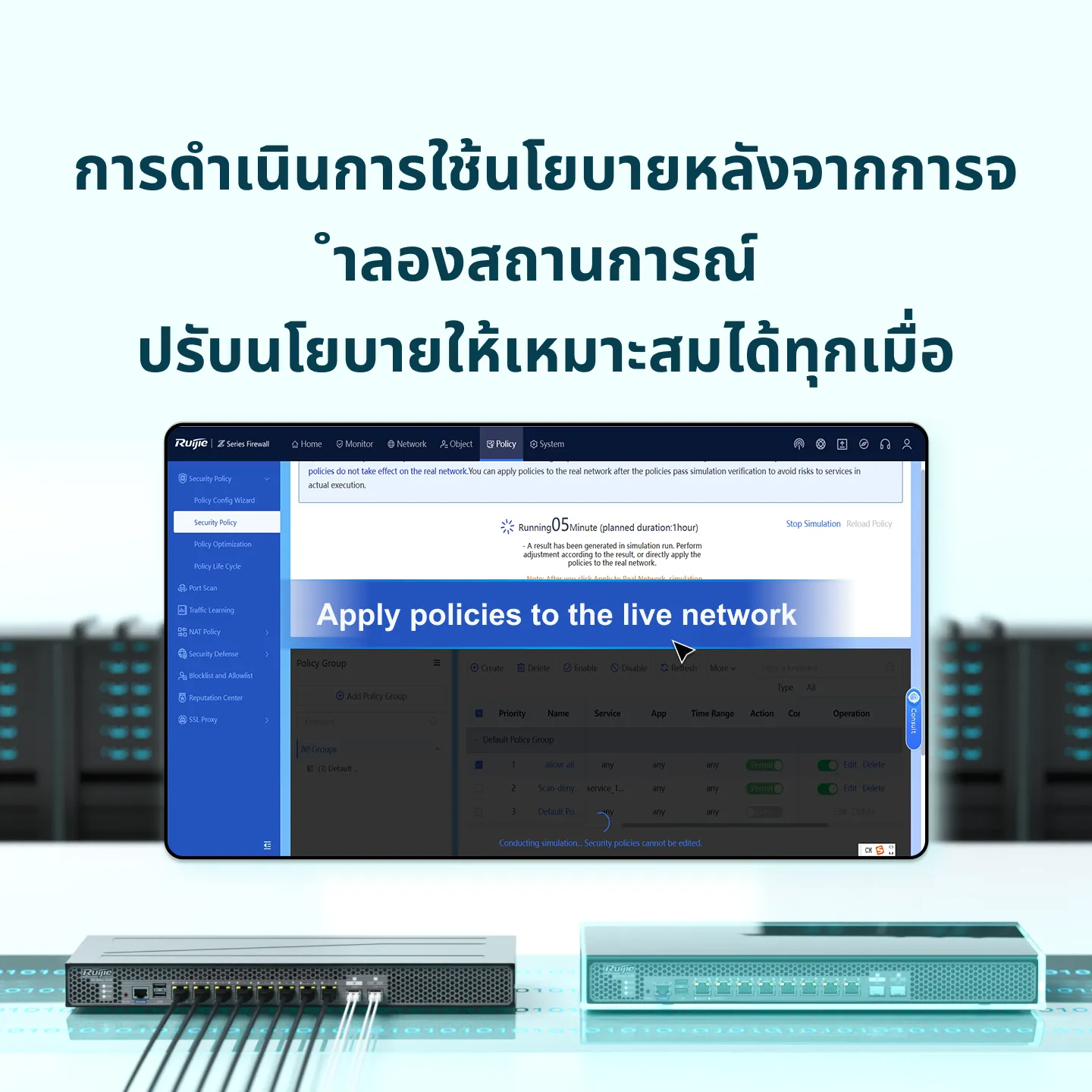

  • การดำเนินการใช้นโยบายหลังจากการจำลองสถานการณ์ ปรับนโยบายให้เหมาะสมได้ทุกเมื่อ

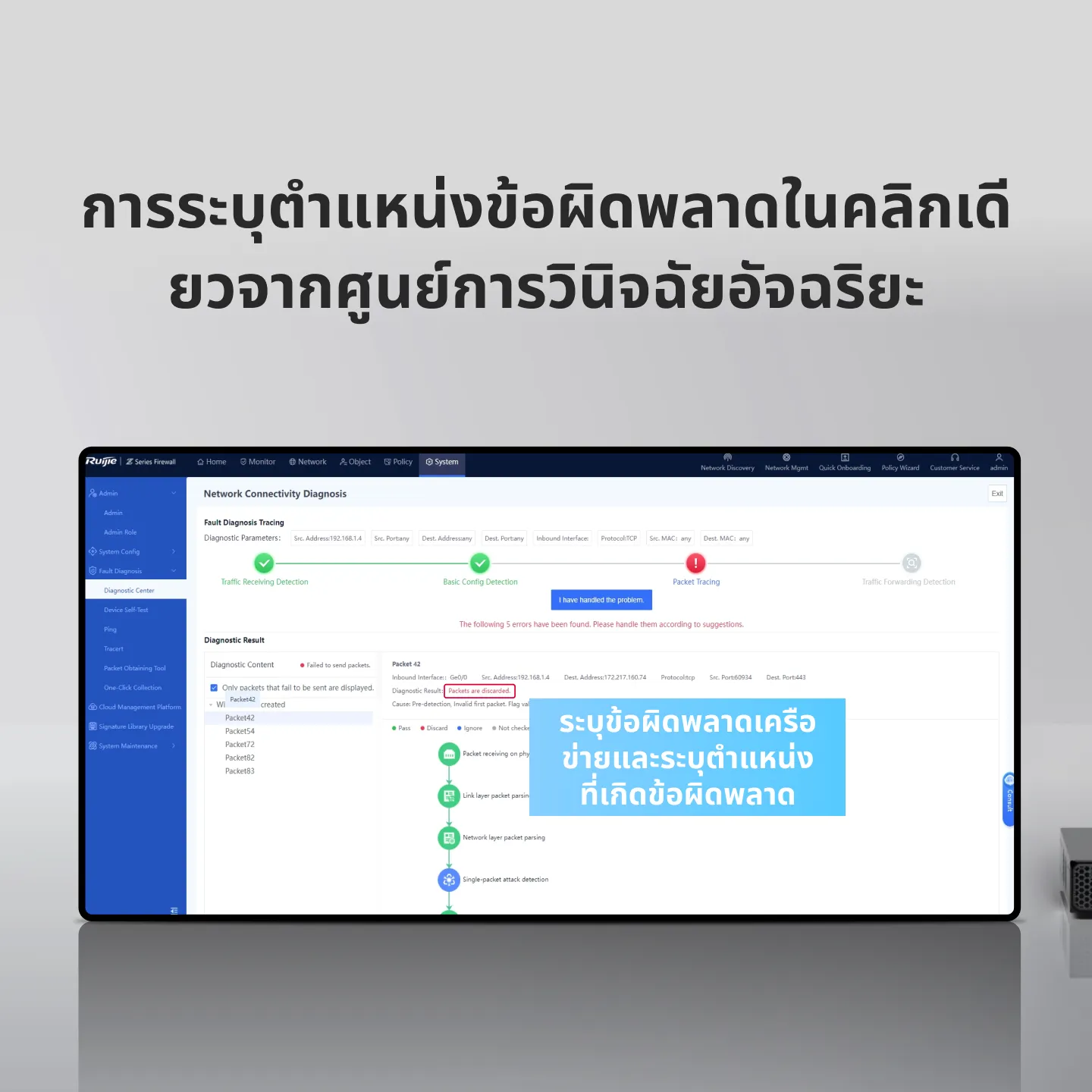

  • การระบุตำแหน่งข้อผิดพลาดในคลิกเดียวจากศูนย์การวินิจฉัยอัจฉริยะ

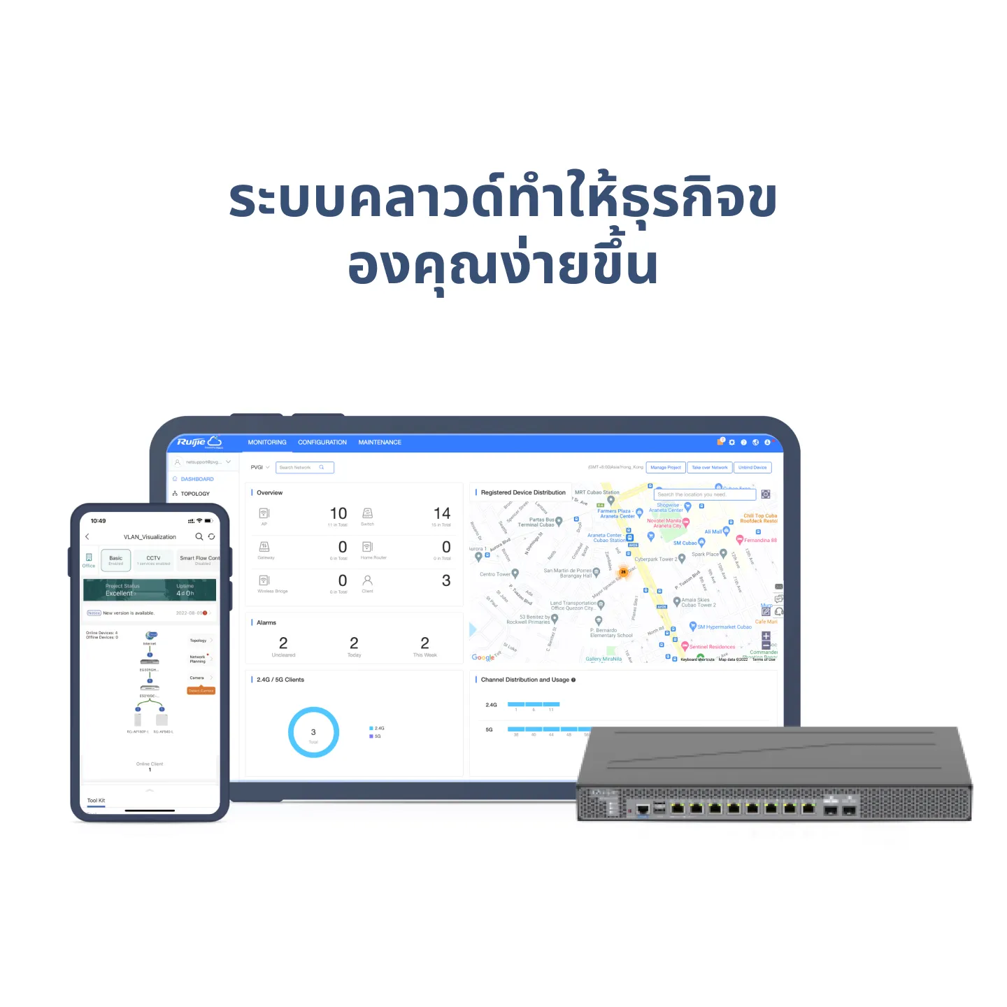

  • ระบบคลาวด์ทำให้ธุรกิจของคุณง่ายขึ้น

พอร์ต 10G SFP+
มีความคุ้มค่า
รองรับข้อมูลจำนวนมากได้ดี
ประสิทธิภาพการทำงานที่รองรับการขยายตัว
ขยายขอบเขตการใช้งานได้อย่างยืดหยุ่นด้วยใบอนุญาตการใช้งาน
ในระหว่างการปรับใช้ สามารถใช้การสแกนพอร์ตเพื่อระบุที่อยู่ IP และหมายเลขพอร์ตของระบบการให้บริการได้โดยอัตโนมัติ จากนั้นจึงเปิดใช้งานการเรียนรู้ปริมาณข้อมูลเพื่อตรวจจับความสัมพันธ์ในการเข้าถึงบริการบนเครือข่ายที่ใช้งานอยู่ คุณยังสามารถสร้างนโยบายควบคุมการเข้าถึงตามพอร์ตได้ในคลิกเดียวและเริ่มต้นการใช้งานไฟร์วอลล์ให้เสร็จสิ้นได้โดยไม่จำเป็นต้องมีความรู้ในระดับผู้เชี่ยวชาญ
1. การสแกนพอร์ต
2. การเรียนรู้ปริมาณข้อมูล
3. การสร้างนโยบาย
ตรวจสอบนโยบายได้ในพื้นที่จำลองการใช้นโยบายโดยไม่ส่งผลใดๆ กับการให้บริการจริงและปรับใช้นโยบายที่ตรวจสอบแล้วกับเครือข่ายที่ใช้งานอยู่ได้ในคลิกเดียว
สูนย์การวินิจฉัยอัจฉริยะรองรับการวิเคราะห์ข้อผิดพลาดของเครือข่ายแบบอัตโนมัติและมอบตัวช่วยในการแก้ไขปัญหาแบบครบวงจรเพื่อให้บุคลากรฝ่ายปฏิบัติการและบำรุงรักษาสามารถระบุตำแหน่งและแก้ไขข้อผิดพลาดได้อย่างรวดเร็ว
  • เครือข่ายที่จัดระเบียบตัวเอง
  • การกำหนดค่านโยบายจากระยะไกล
  • การอัปเกรดเฟิร์มแวร์จากระยะไกล
  • การเปิดใช้งานสิทธิ์การใช้งานในแอปมือถือ
