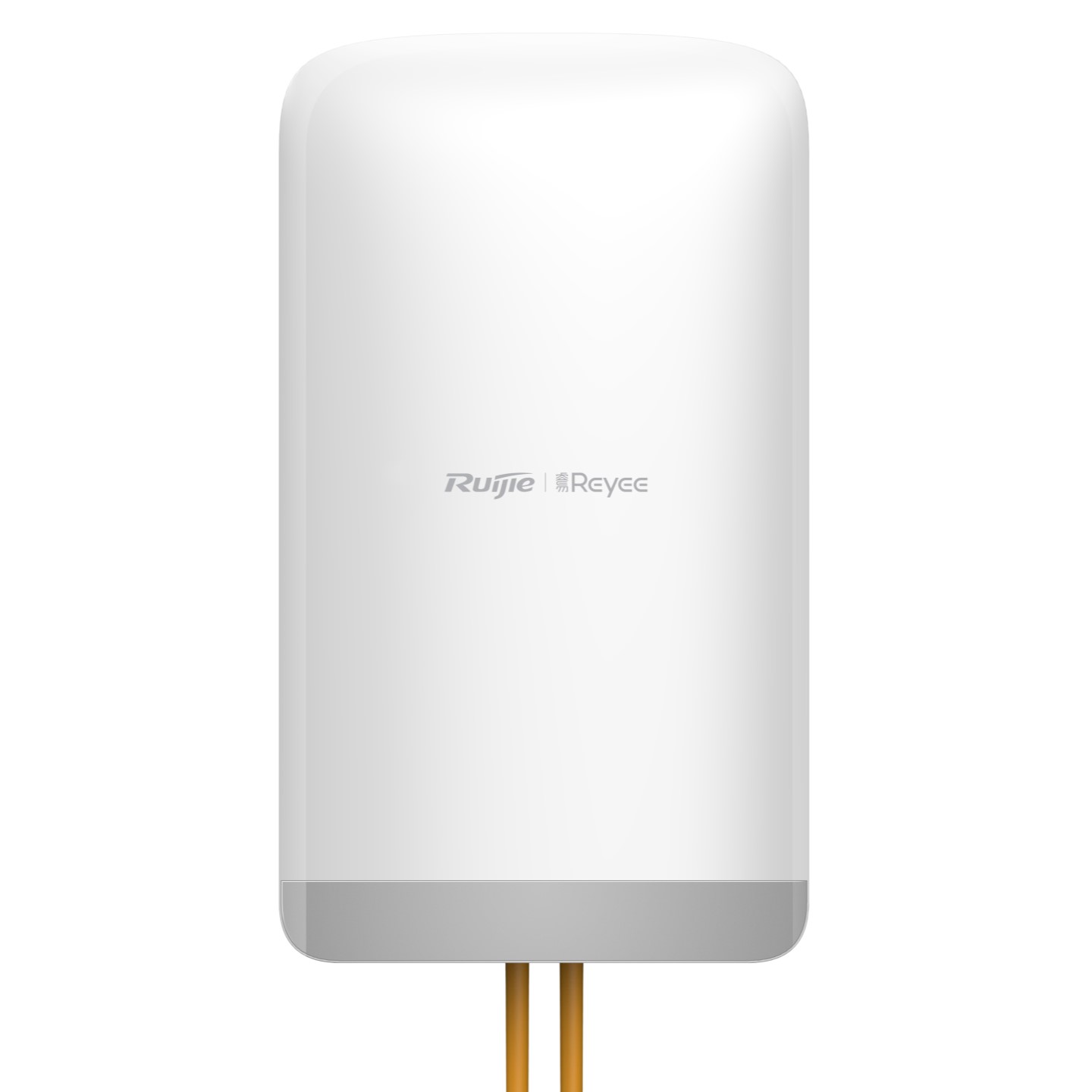

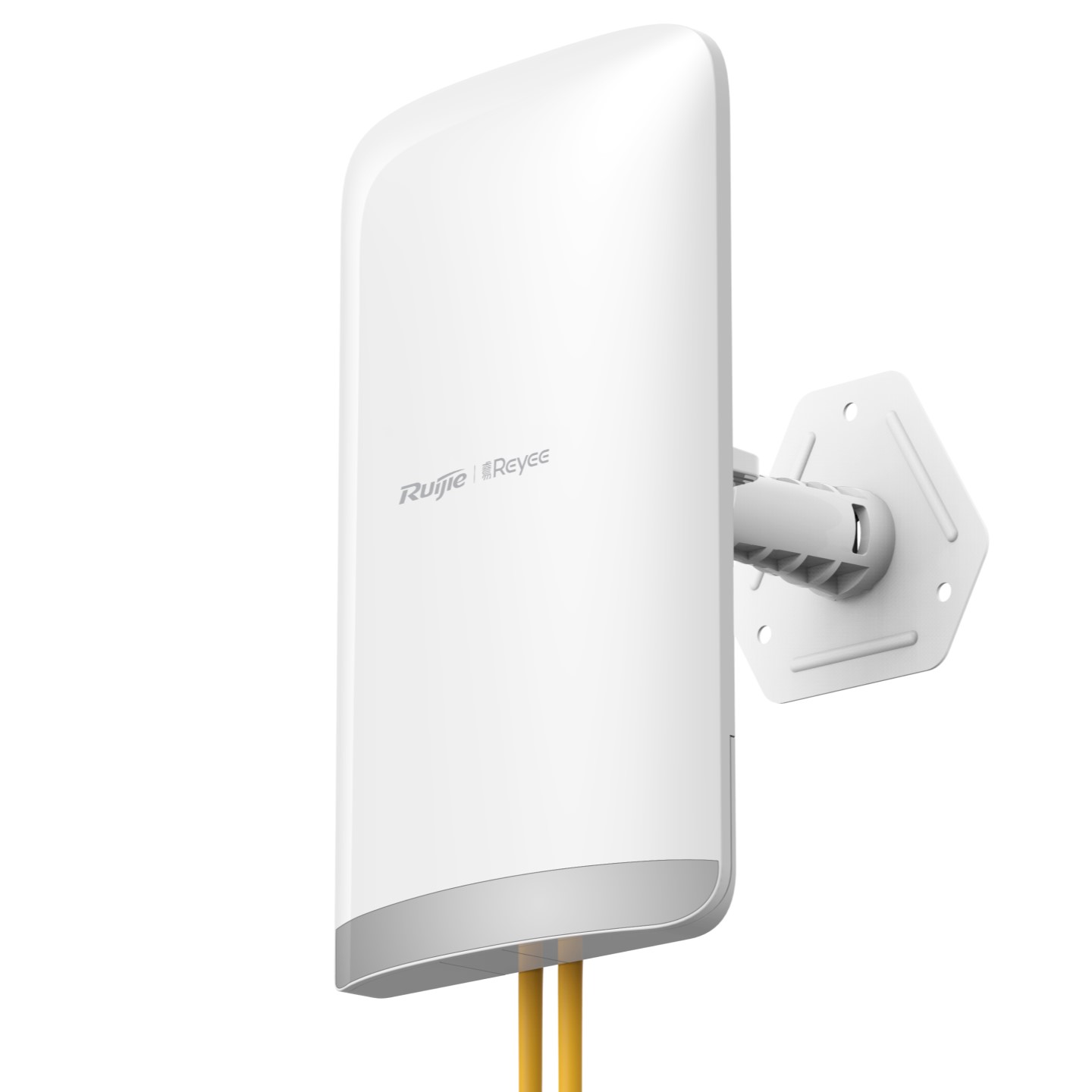

RG-EST350 V2, 5GHz ดูอัลสตรีม 802.11ac 5KM บริดไร้สาย
โรงงาน, ระบบวงจรปิด, การขนส่ง, อื่นๆ
  • RG-EST350 V2 สามารถส่งรับส่งข้อมูลทางไกล จากพื้นที่ห่าง 5 กม. แบบเรียบไทม์
  • บริดจ์จับคู่จากโรงงานสำหรับการติดตั้งระยะไกล โดยไม่ต้องจัดตำแหน่งที่ซับซ้อน
  • IP54 ทนฝนและแดด -30 ℃ ~ 65 ℃ รับประกันการทำงานในสภาพแวดล้อมกลางแจ้ง
  • รองรับการโหลดกล้องสูงสุด 45 * 2MP ที่ 3 กม. , กล้องโหลด 20 * 2MP สูงสุดที่ 5 กม.
  • ตรวจสอบสถิติการใช้งานได้ง่ายบน Ruijie cloud บำรุงรักษาง่ายจากระยะไกล
ฟีเจอร์
RG-EST350 V2
5GHz Dual-stream 802.11ac Next-generation Wireless Bridge
5GHz 2x2 MIMO
2 x GE Ports
Long Range
High-speed wireless data transmission at 5KM range
867 Mbps
PTP/PTMP
5KM Operating distance
High Capacity
45 cameras maximum at 3KM, 20 cameras maximum at 5KM*
*H.265, 2MP Cameras, 3Mbps. To guarantee the transmission quality, the environment should be kept as open as possible to reduce the interference.
At the same time, it is recommended to adjust it to the best alignment angle with the signal strength indicator or Ruijie Cloud APP.
Reliable
V0 level
flame retardant
IP54
Weatherproof
-30~65℃ operating
temperature
Convenient
Zero configuration automatic pairing
Plug and Play
Easy to Install

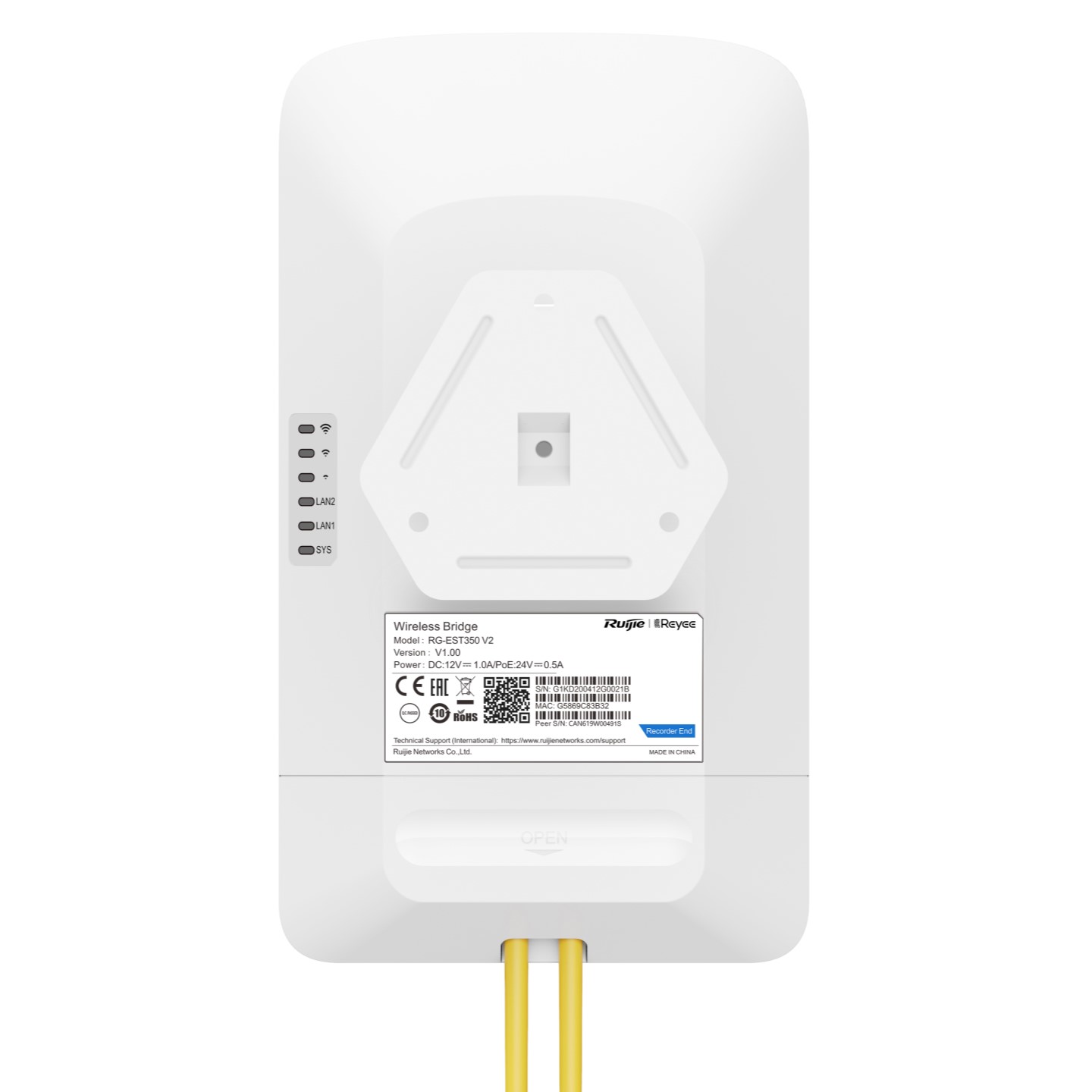

  • 31°
Antenna vertical orientation
  • 14°
  • 132 mm x 48 mm x 230 mm (5.20 in. x 1.89 in. x 9.06 in.) (excluding mounting bracket)
