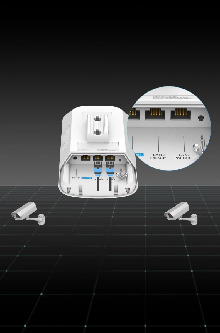

Sortie PoE double par souci de rentabilité
Puissance de sortie totale : 802.3af
Remarque : la puissance de sortie réelle dépend de la puissance d'entrée du pont et des environnements réels du projet. Remarque : la puissance de sortie réelle dépend de la puissance d'entrée du pont et des environnements réels du projet.
