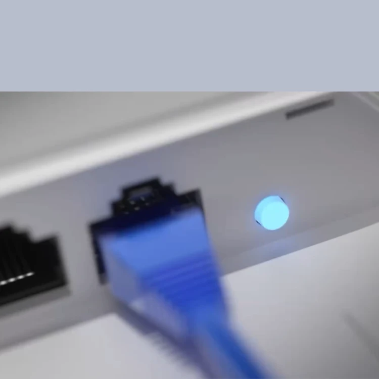

Trois ports GE et trois options d'alimentation électrique
  • 3 x ports GE
  • Garantie de 3 ans
Appairage par une seule touche
Passerelle pour les appareils alimentés par TDMA de différentes séries
Les nouveaux EST et AirMetro peuvent être combinés pour être reliés à un TDMA activé
