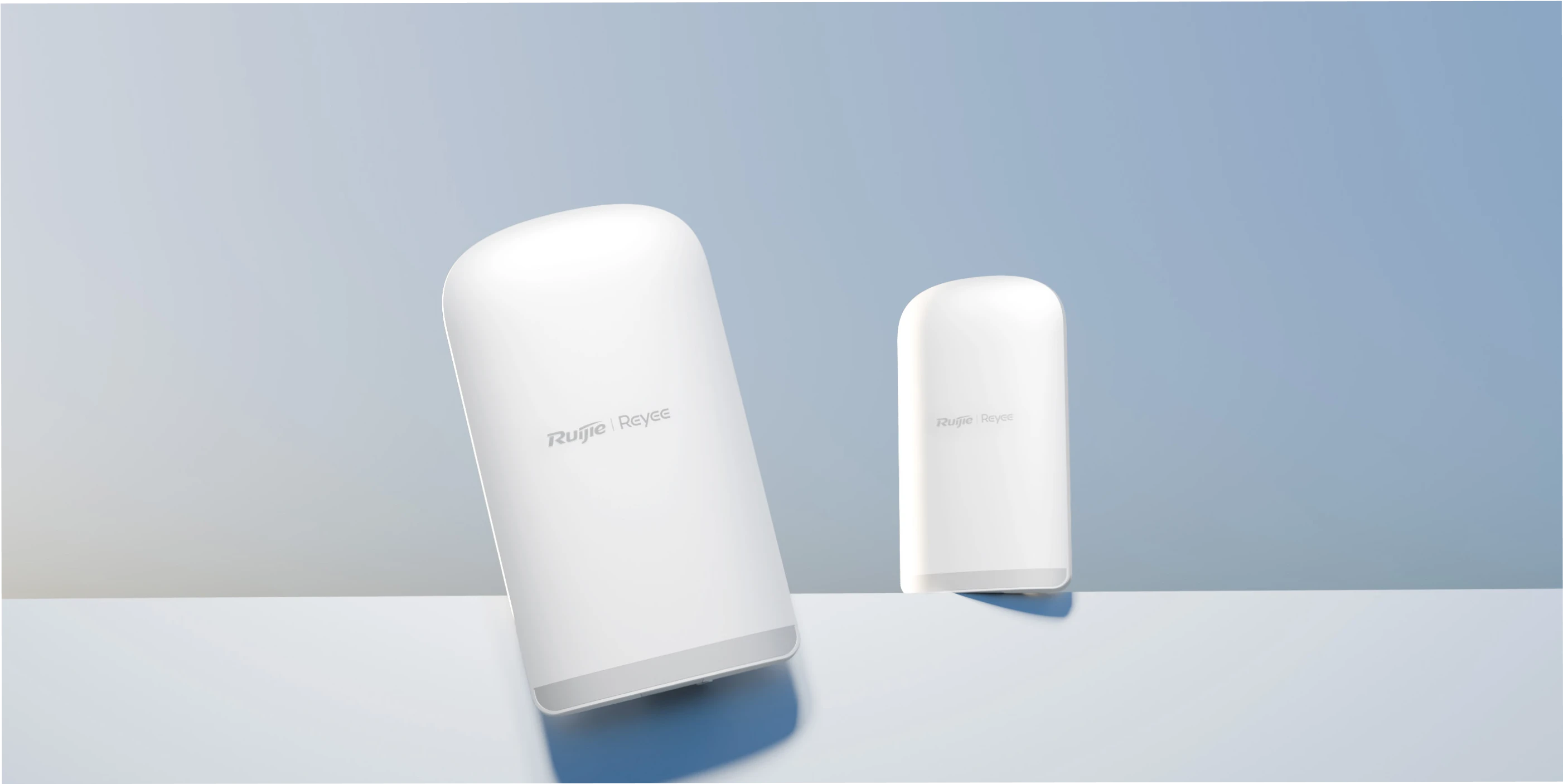

RG-EST350G, Pont sans fil RG-EST350G, 5 km, 16 dBi
Rue, bâtiment, campus, ferme, usine, etc.
Modèles
Séries
Fonctionnalités particulières
  • 3 x ports GE
  • Prise en charge de 3 options d'alimentation électrique : 12 V CC, PoE passif, 802.3af/at
  • Appairage PTP automatique
  • Appairage par une seule touche pour le mode PTMP
  • Prise en charge TDMA
  • Prise en charge SON
Caractéristiques
RG-EST350G
Pont EST à distance de travail de 5 km
  • 5 GHz, 867 Mbps
  • H: 31°, V: 14°
  • 16 dBi
  • Distance de 5 km
  • IP55
    Résistant aux intempéries
  • TDMA
Options d'entrée d'alimentation triple pour un déploiement flexible
  • 3 ports FE
  • Garantie de 3 ans
Passerelle pour les appareils alimentés par TDMA de différentes séries
Les nouveaux EST et AirMetro peuvent être combinés pour être reliés à un TDMA activé
Cloud, Faciliter votre activité
  • SON
  • Outil d'alignement
  • Balayage du spectre
  • Surveillance et
    configuration
Réseau auto-organisé rapide pour le pont
Outil d'alignement, votre guide à grande voix pour gagner du temps
Analyse du spectre et optimisation des liens
Surveillance et configuration complètes de l'état du pont en temps réel
SON
Outil d'alignement
Balayage du spectre
