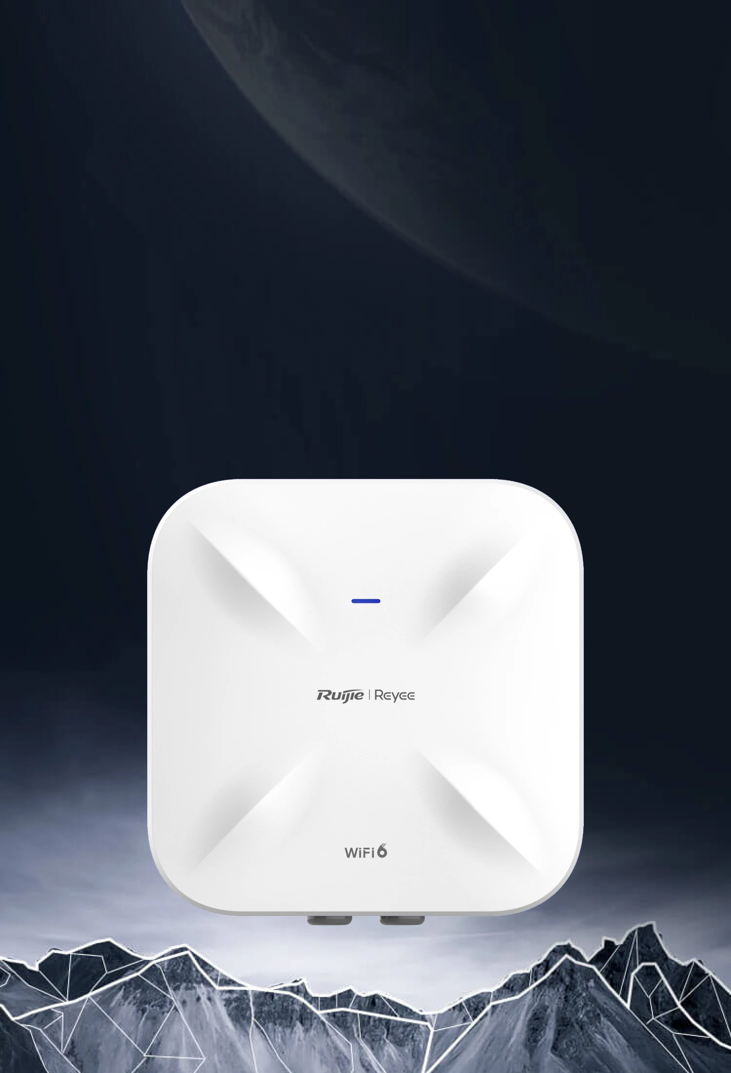

Всенаправленная наружная точка доступа RG-RAP6260(G) Wi-Fi 6 AX1800
Бассейн, парк, пляж, склад, парковка, вокзал, торговый центр, детская площадка, стадион и т. д.
  • Двухдиапазонная гигабитная наружная точка доступа Wi-Fi 6 AX1800
  • Развертывание на большое расстояние благодаря оптическому порту

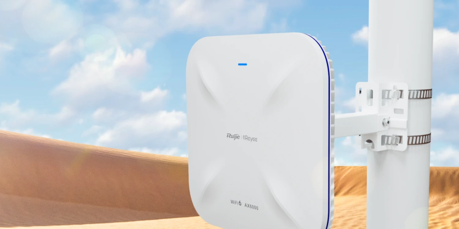

  • Класс защиты IP68, возможность эксплуатации в суровых погодных условиях
  • Простая настройка наружного Wi-Fi с помощью ячеистой сети Reyee
  • Отдельный монтажный кронштейн упрощает установку на большой высоте.
  • Монтаж без установки в стойку, удобное крепление на высоте

Не боится суровых погодных условий
Промышленный дизайн, выше надежность
  • Класс защиты IP68
  • Защита от перенапряжения: 4000 В
  • Огнестойкость: V0 (наивысший уровень)
  • Рабочая температура: от –40 °C до 65 °C (от –40 °F до 149 °F)

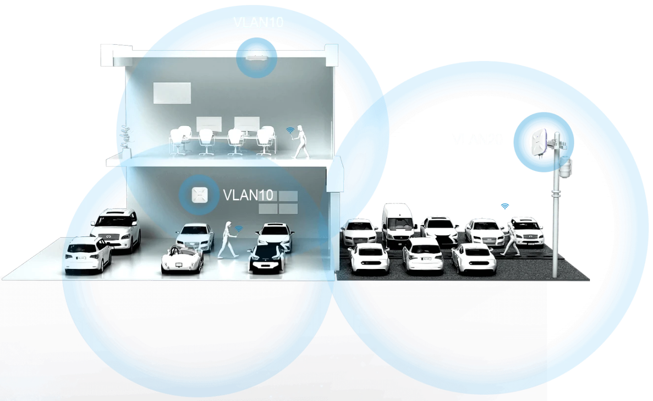

Роуминг на уровне 3, обеспечивающий непрерывное подключение
Когда пользователь перемещается по сети уровня 3, его устройство может быстро и бесперебойно переключаться между точками доступа без разрывов связи.

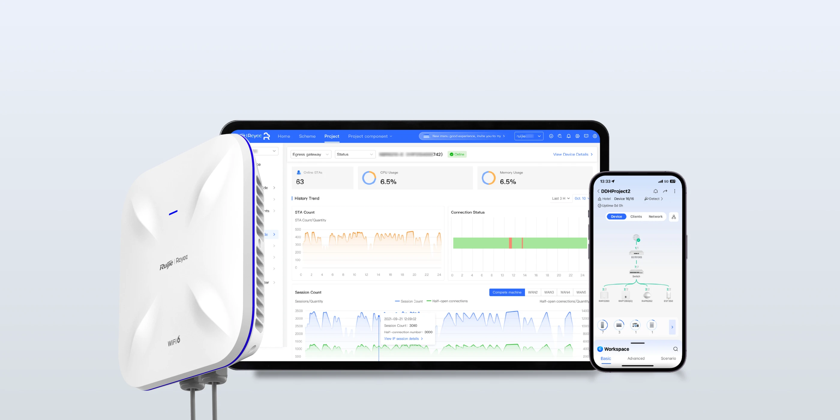

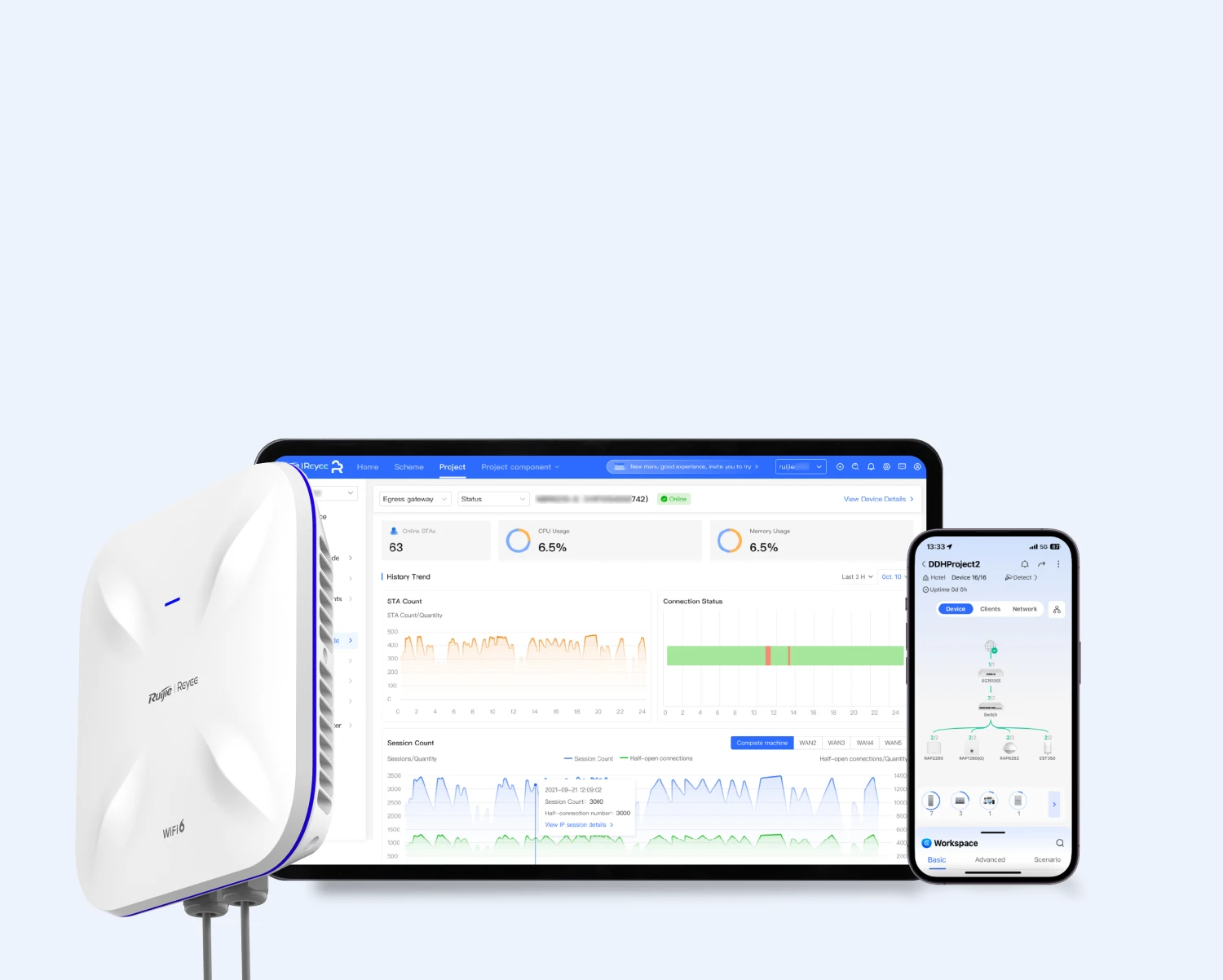

Облачные технологии для упрощения бизнес-процессов
  • Самоорганизующаяся сеть
  • Аутентификация на облачном портале
  • Централизованное управление сетью
  • Удаленный мониторинг и техническое обслуживание
