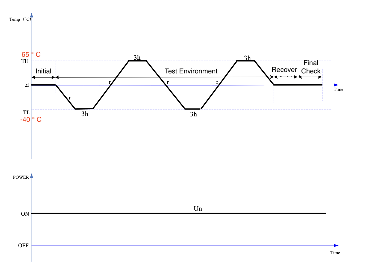

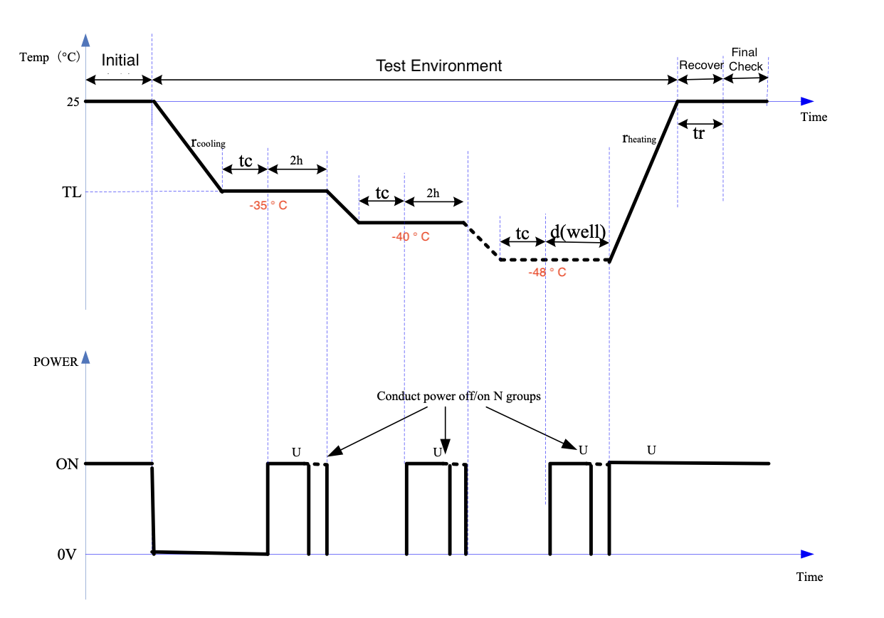

1. Aşırı Sıcaklık Dalgalanması Testi
Her test döngüsü için çevresel sıcaklık 40°C düşürülecek veya artırılacak ve 3 saat bu sıcaklıkta tutulacak, güvenilirlik değerlendirilecektir. (100 kez geçildi)

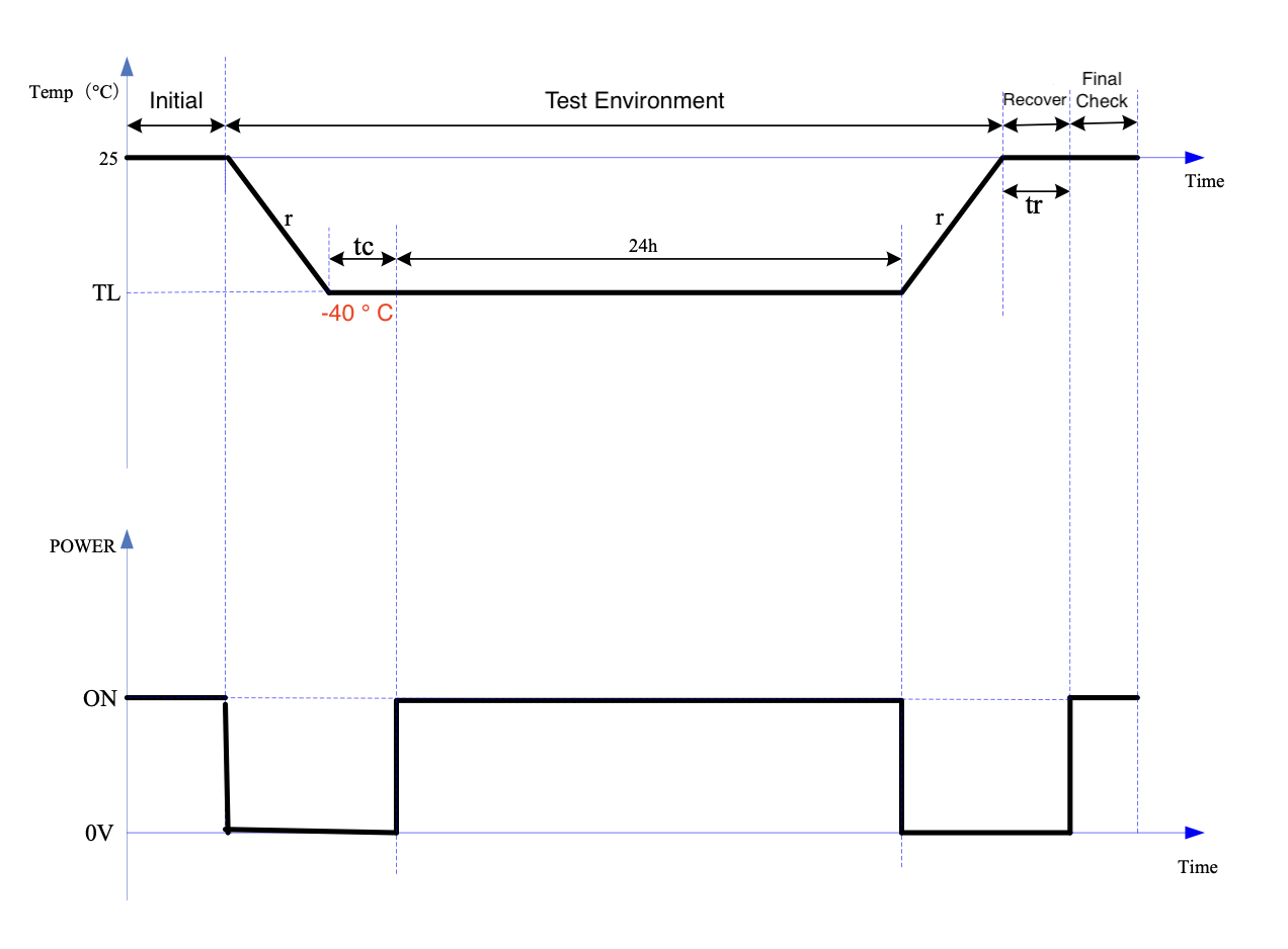

2. Düşük Sıcaklığa Dayanıklılık
Cihazı düşük sıcaklık aralığında (25°C'den -40°C'ye kadar) 24 saat, 48 saat ve daha uzun süreler boyunca tutmak. (100 kez geçildi)
3. Düşük Sıcaklık Limiti Testi
İç mekan sıcaklığından en düşük sıcaklığa kadar cihazın çalışıp çalışmadığını görmek için her 2 saatte bir 5°C ile 10°C arasında düşürülür. (100 kez geçildi) (Optik modül, malzeme spesifikasyonları nedeniyle -30℃ doğal sıcaklıkta düzgün çalışmayabilir)

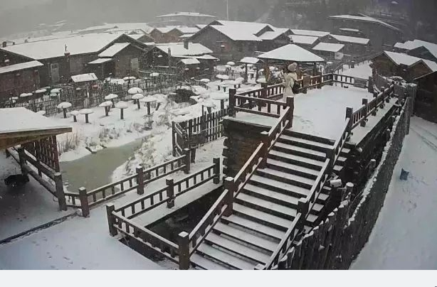

2021'de, -40°C'deki buz ve karda bile insanlara tam kapsama alanı sağlayan bir kablosuz ağ nihayet kuruldu.
Not: Kış ortasında sıcaklık eksi 17-18°C'dir ve en düşük sıcaklık -30°C'ye veya hatta -40°C'ye kadar çıkabilir.

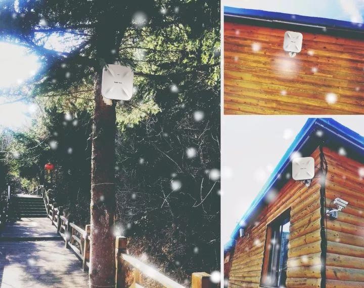

İnşaat sürecinde, AP'nin kurulumu çok sorunsuz geçti ve işletme & sinyal testi geçti, ancak anahtarın bağlantısında bir sorun oldu. İlk başta, ekibimiz sorunun soğuk hava nedeniyle olduğunu düşündü (içerideki minimum sıcaklık -20 dereceyi aşmıştı). Ancak, sonunda, yerinde yapılan bir araştırmada sorunun kablodan kaynaklandığı ve Ruijie Cloud APP [Sorun Giderme] ile çözüldüğü belirlendi. Küçük aksaklıklar yaşansa da genel olarak süreç çok sorunsuz geçti ve tatil köyünün zirve sezonuna hazır hale geldi.
Kasaba tatil köyü zirve sezonuna henüz ulaşmamış olsa da, sokakta güvenlik görevlileri ve personel her yerde görülüyor ve resmi web sitesinde açılan "snow township LIVE" (canlı yayın, iletim çok akıcı~) görüntülenebilir.
(Tüm kasaba ve tatil köyü için CCTV, güvenlik amaçlı)
